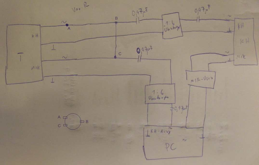

Dein Problem ist am leichtesten mit 2 NF-Übertragern der kleinen Sorte
zu lösen. (Im Prinnzip sind das ganz normale Trafos). Um den
Mikroeingang des Telefons nicht zu übersteuern, sollte zumindest ein
Übertrager heruntertransformieren. Auf der PC-Eingangsseite sollten die
Optionen mit Mikro/Linepegel ausreichen.
Suche bei z.B. Reichelt nach dem Stichwort 'NF-Übertrager', da kommen
einige brauchbare Ergebnisse. Ein Übertragerverhältnis von 1:6 oder so
sollte brauchbar sein.

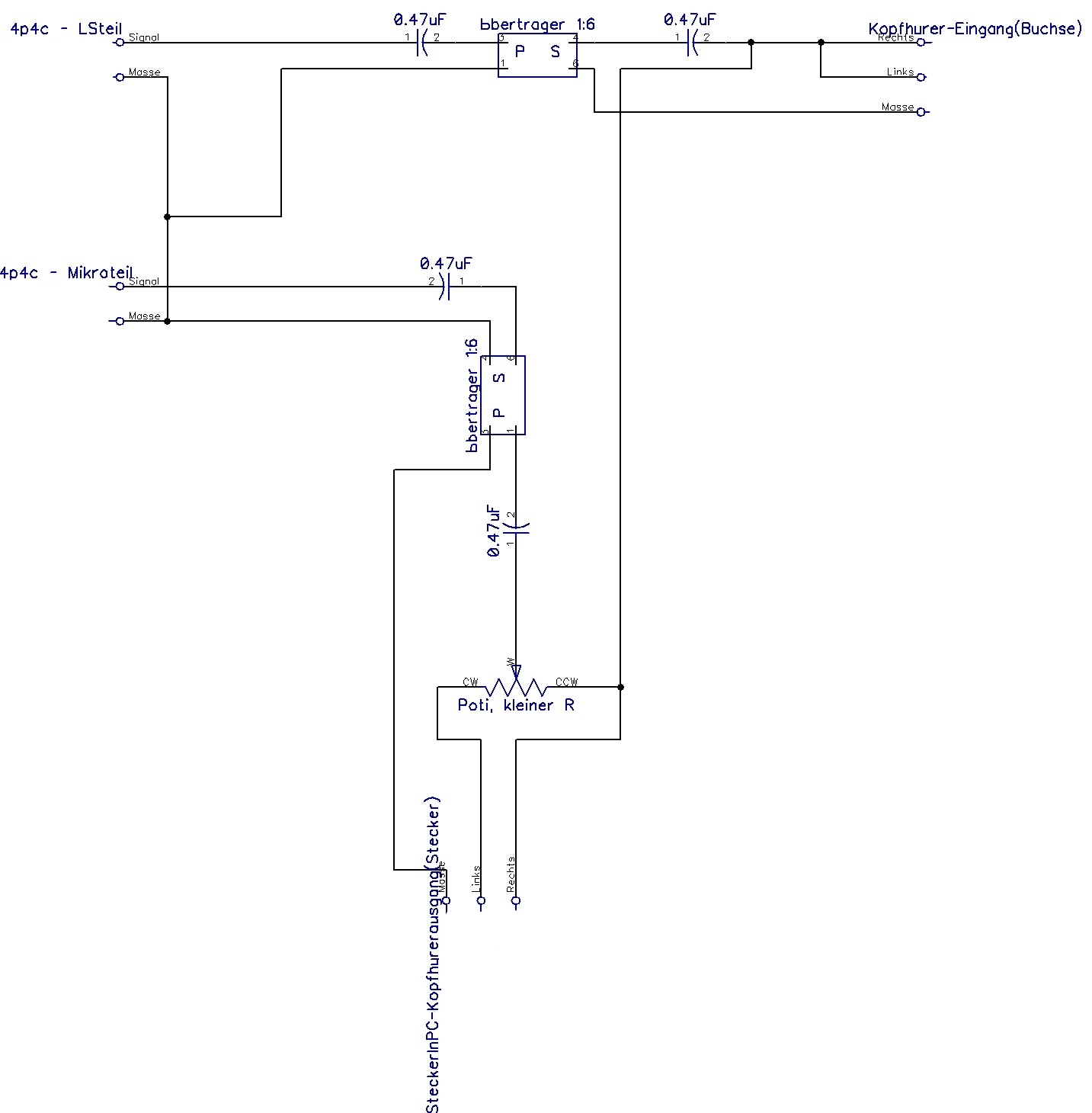

Du hast doch gar keine Pegelprobleme, sondern nur das Problem der
galvanischen Trennung. Das kann niemand so gut wie diese kleinen Trafos.
Schaltung? Du machst nur Spass, oder? Simpler gehts nicht - sieht so
aus:
        2 mal 0,47 uF
o----||----  |  -----||----o
PC   C     X | X     C     Telefon
           X | X
           X | X
           X | X
o----------  |  -----------o
Die ganze 'Schaltung' brauchst du 2 mal. Einmal für den PC-Speaker aufs
Telefonmikro und einmal Vom Telefonspeaker aufs PC-Mikro. Die
Elektretspeisespannung, die der PC und das Telefon liefern kannst du mit
einem C trennen, ist aber normalerweise nicht nötig.

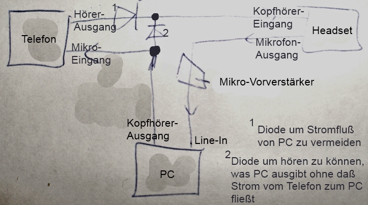

Deine Schaltung kann nicht laufen, Statt der Dioden ein paar
Mischwiderstände (22-100R), dann kanns klappen.

(Firma: matzetronics) #2853263
Widerstände sehen Dioden verblüffend ähnlich, sind aber ungepolt und
haben lustige kleine Farbringe, die den Wert des Widerstands kodieren.
Mischwiderstände heissen sie dann, wenn sie zwei Spannungen
zusammenmixen, und ist keine besondere Bauform von Widerständen. Du
könntest allerdings statt der zwei Dioden in deiner Schaltung auch ein
Potentiometer nehmen, dann kannst du sogar noch ein bischen den Pegel
einstellen. Potentiometer haben allerdings 3 Anschlüsse. An den beiden
äusseren schliesst du deine Tonquellen an, am mittleren (Schleifer)
kommt dann das Mischergebnis raus.

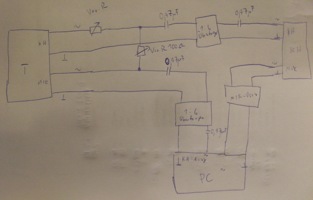

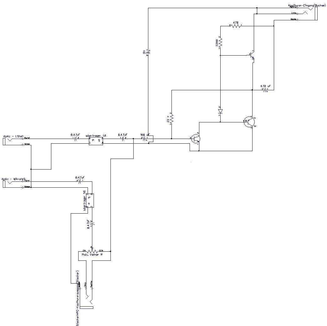

Gast #2859789
Es geht wie es sollte. Der Pegel am Telefonmikro ist in Ordnung.
Allerdings ist der Hörer sehr leise. Was könnte man ändern - am
Telefonhörer ist der Ton laut genug.
