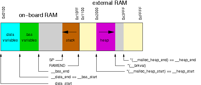

Ich habe hier ein ATxMEGA128A1 mit 512kB-SRAM.
Den HEAP habe ich auf 0x4000-0xFFFF verschoben (-D__heap_start=0x804000
-D__heap_end=0x80ffff)
Die Abfrage des Speichers zeigt aber immer 0 Bytes frei an. Warum?

Freien Speicher anzeigen:
//  Get minimum of free memory (in bytes) up to now.
unsigned short get_mem_unused (void)
  unsigned short unused = 0;
  unsigned char *p = __heap_start;
  do
    if (*p++ != MASK)
    break;
    unused++;
  } while (p <= (unsigned char*) __heap_end);
  return unused;
