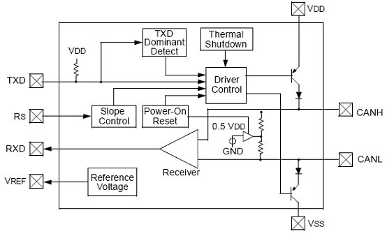

im Bild ist ein CAN-Transceiver zu sehen. Beim Empfang ist es klar, ein
Bit kann mit dem Komparator, dem CAN_H und dem CAN_L erzeugt werden. Ist
es richtig, daß beim Senden eines Dominant-Bit die beiden Transistoren
leitend werden? Was machen Rs und VREF?

ich habe Vref frei gelassen, weil ich keine einzige Doku gefunden habe,
die irgend eine Aussage zu Vref gemacht hätte. (Resultat: klappt Super)
