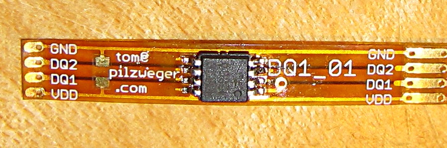

Hallo Leute,
wollte mal den aktuellen Stand meines kleinen Projektes zeigen.
Ich habe vor, achzig DS80B20U+ Temperatursensoren an einem 1Wire-Bus zu
betreiben.
Wofür? Ein Bild sagt mehr...  bzw. Video:
http://www.youtube.com/watch?v=-4rBRaiAmNc&feature=g-upl

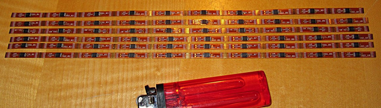

40 Stück haben erstmal problemlos funktioniert.
Mit 50 ging dann kein einziger Sensor mehr.
Dann habe ich mal einen zweiten Pullup Widerstand von 4,7kOhm
drangelötet und dann funktionierten auch 60 Stück. (Mehr hatte ich noch
nicht fertig gelötet...)

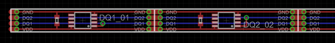

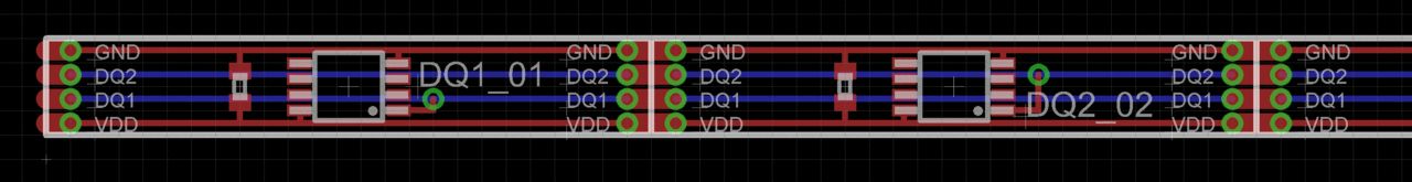

Ob man das so macht? Keine Ahnung. Ich hab auf dem Layout auch noch
Platz für kleine Kondensatoren vorgesehen. Bisher läuft es ohne ganz
gut. Aber ich will mir noch mitm Oszi Spannung und Signal anschauen ob
da was einbricht...
Jetzt heißt es erstmal: Sortieren der Sensoren. Dazu werde ich mir eine
kleine Vorrichtung mit zwei Peltierelementen bauen. Eines links, eines
rechts und dazwischen warm (>40°C) Dann schreibe ich mir einfach ein
kleines Programm, das mir die Sensoradressen aller Sensoren >40°C
ausspuckt.
So sollte das Sortieren schnell von der Hand gehen. Anschließend hat man
eine Adressliste, die man nur noch ins Programm hacken muss und danach
hat man alle Werte in der richtigen Reihenfolge...  So zumindest der
Plan.
