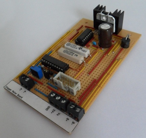

Hallo Leute,
Ich beschäftige mich zur Zeit ein wenig mit Feldbussen. Aus diesem Grund
wollte ich einen alten Schrittmotortreiber den ich mal auf
Lochrasterplatine aufgebaut habe (siehe platine.jpg) erweitern.
Ich möchte auf der bestehenden Platine eine Zusatzplatine (auch
Lochraster) anbringen auf der sich dann der Controller mit dem
Feldbusanschluss befindet. Ich habe versucht das ganze mal in einer
skizze (skizze.jpg) einigermaßen darzustellen.

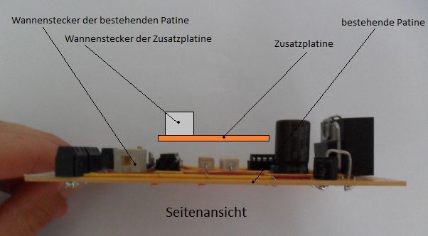

OP #2856628
Da sich auf beiden Platinen Steckverbinder befinden die ich gerne beide
von der selben Seite zugänglich hätte muss die Zusatzplatine auf der
Oberseite der bestehenden Platine montiert werden. Auf der befinden sich
widerum unterschiedlich hohe Bauteile, weshalb das mit dem
doppelseitigem Klebeband schwierig wird. ausserdem hätte ich gern ca.
20mm abstand zwischen den beiden Platinen. Also in etwa so wie in der
skizze dargestellt.
Außerdem sollte es einigermaßen gut ausschaun (Wenn ich mit Heiskleber
hantiere schaut es meist eher nach grobem Murks aus :) ).
Gast #2856646
Die Abstandbolzen habe ich jetzt als selbstverständlich
vorrausgesetzt...
Die kann man recht ordentlich aufkleben.
Sekundenkleber könnte da auch schon gehen.
#2856655
Wenn du Heißkleber durch ein paar Löcher presst, dann hält das ziemlich
gut und du kannst so z.B. Gewindehülsen auf der bestehenden Platine
anbringen. Oder Plastik-Halteclipps. Mach mal 'nen Versuch auf einem
übrigen Stück Lochrasterplatine.
OP #2856659
Ach so, jetzt versteh ich erst wie das gemeint war. Da ich eine
Klebeverbindung vermeiden wollte hab ich daran nicht gedacht. Ich wollte
eigentilch keine fixe Verbindung. Wenn allerdings sonst keine Vorschläge
mehr kommen werd ichs wohl so machen.
