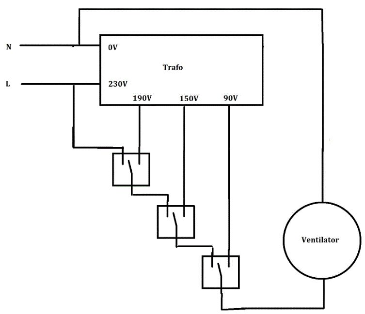

ich möchte mit einem Mikrocontroller und folgender Relaisplatine
(http://www.cctools.eu/download/Anleitungen/1008_V1-1.pdf) eine
Lüftersteuerung realisieren.

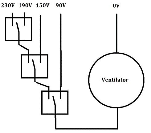

Hierzu sollen die einzelnen Anzapfungen des Spartrafos über Relaisstufen
geführt werden, sodass die gewünschte Spannung am Ventilator anliegt.
(Ich habs mal schematisch gepaintet -> siehe Anhang)
Ich habe im Datenblatt der Relaisplatine folgenden Satz gelesen:
"Beim Betrieb mit Netzspannung(230V~) dürfen die Relais einer
Relaisplatine
nicht zum Schalten unterschiedlicher Phasen verwendet werden."
Ich weiß jetzt leider nicht so genau ob ich durch den Trafo
unterschiedliche Phasen bekomme und ich somit die Relaiskarte nicht
verwenden kann.
Wäre schön wenn mich jemand aufklären kann.
mfg
#2857219
Moin,
das liegt wohl daran das zwischen 2 Phasen eine Spannung von 400V~
anliegt und die Relaiskarte dafür nicht ausgelegt ist.
Deine Schaltung macht in diesem Punkt keinerlei Probleme, da ja nur max.
230V~ anliegen.
Garantie übernehme ich dafür allerdings keine da ich das Datenblatt der
Karte nicht kenne.
