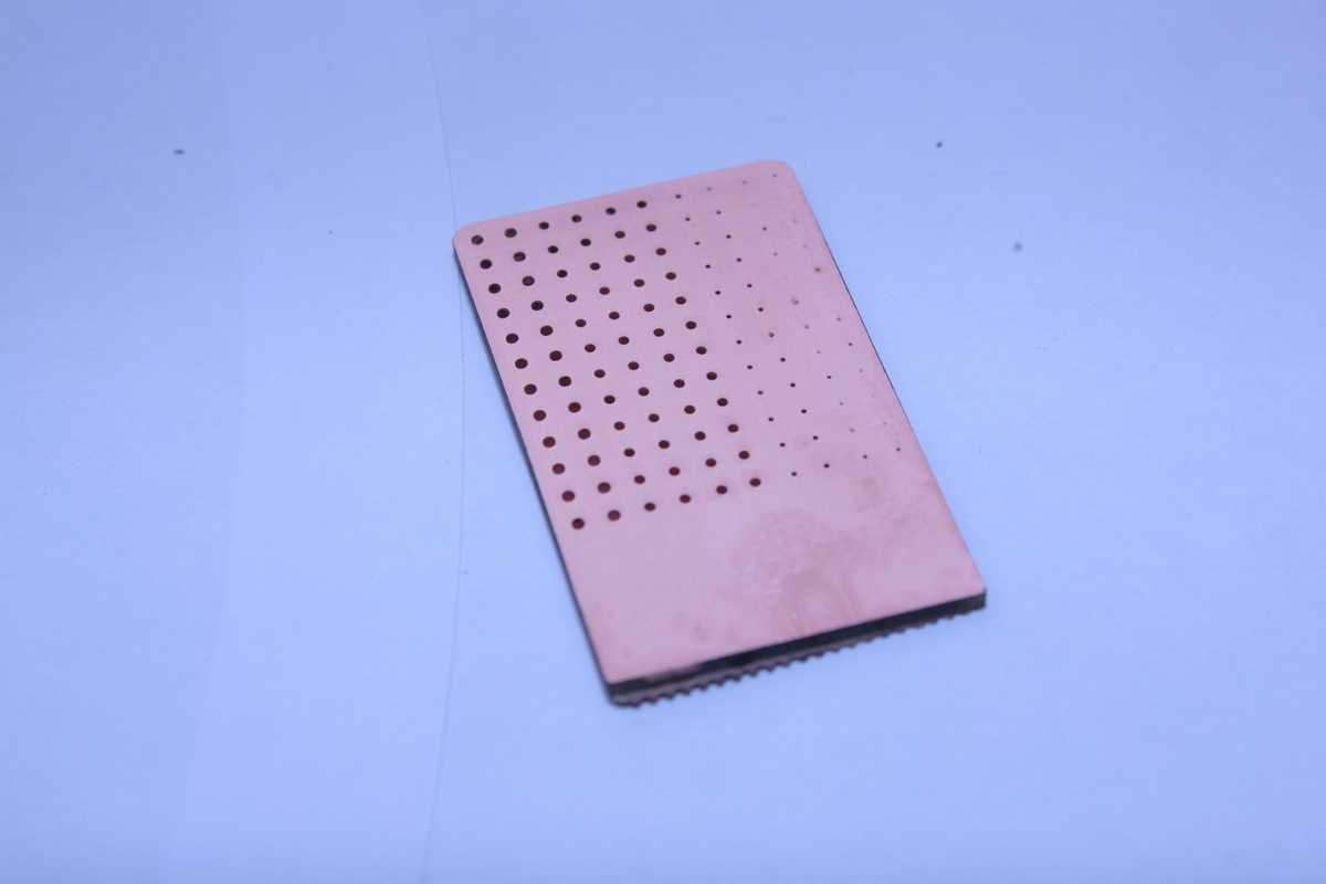

Gast #2858134
Hi, habe gerade eine Anleitung gefunden zum Herstellen von
Durchkontaktierungen mithilfe von Galvanisierung. Soweit ich weiß werden
Durchkontaktierungen industriell auf ähnliche Art gefertigt.
http://twilightrobotics.com/prototyping/electroplating1
Die Löcher sind leider recht groß, frage mich, ob das auch mit kleineren
noch geht...
Ich denke als leitende Farbe könnte man evtl. auch Graphitspray nehmen
z.B. Graphit 33

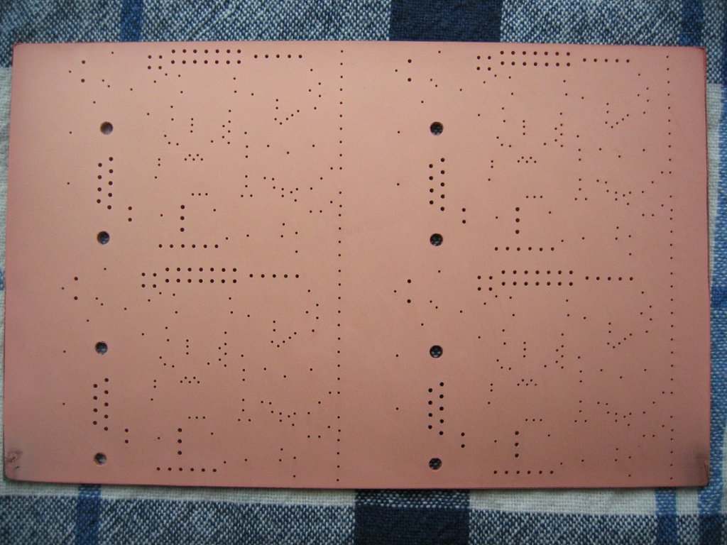

Anbei ein Bild wie die Platinen bei mir direkt nach dem
Durchkontaktier-Bad aussehen. Das einzigste was ich da nach dem
rausnhemen noch gemacht habe war die Platine mit einem Baumwolltuch
abzutrocknen.

Gast #4280363
Hallo Christian,
es ist zwar 3 Jahre nach Deinem Post, aber vielleicht liest Du das ja
trotzdem. Auf Deinem Bild sieht die Kupferfläche matt aus, ist das
wirklich so, oder täuscht das auf dem Bild? Ich frage, weil ich mir auch
gerade eine Galvanikanlage gebaut habe, und ganz ähnlich aussehende
Ergebnisse habe, sprich gleichmäßiger, aber matter Kupferauftrag. Ist
das ohne Additive (leveller, brightener, usw.) überhaupt glänzend zu
bekommen?
Danke, Alexander

#4283303
> bekommen?
Ich bin zwar nicht Christian, Antworte aber trotzdem mal ;-)
Ich stelle selbst regelmäßig chemisch durchkontaktierte Platinen her.
Je nach Anforderung entweder mit dem Peters Carbon Leitlack oder aber
auf Basis von Polypyrrol. (PP ist deutlich aufwändiger, aber auch
zuverlässiger wenn man den Prozess in Griff hat. Bei sehr vielen Dukos
ist der Mehraufwand aber Lohnenswert)
Mit einfachen Kupferelektrolyten wird man daheim immer nur matte
Platinen herstellen können. Direkt bekommt man das nur mit
Glanzelektrolyten hin. Wobei ich damit sehr vorsichtig wäre, denn längst
nicht alle Glanzkupferelektrolyte sind auch geeignet um elektrsch
hochwertige Kupferschichten zu erzeugen.
Zudem ist die Matte Kupferschicht im Heimlabor sogar ein Vorteil. Diese
erleichtert die späteren Prozessschritte im Bastelstil.
Will man unbedingt gläzende Kupferschichten haben, so kann man aber
einfach nach Abschluss des Ätzens die Leiterplatte mechanisch polieren.
Michael B. schrieb:
> Matt ist oft auch nicht/wenig haltbarer Auftrag, sprich abwischbar.
Abwaschbarer Kupferauftrag sieht aber deutlich anders aus. Das kann man
mit etwas Erfahrung gut unterscheiden. Die Kupferschicht ist wesentlich
dunkler/wesentlich mehr Rotanteil und auch deutlich rauer. Also nicht
nur "etwas Matt" sondern richtig rau/uneben. Diese Seidenmatten
Oberflächen sind schon in Ordnung.
