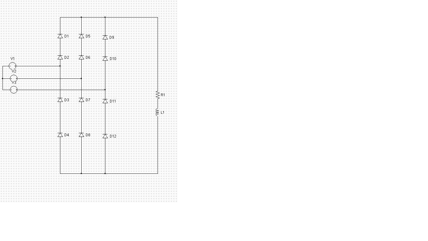

Hallo Freunde
wir tüfteln an einem  Gleichrichter mit 3kV Nennspannung. dieser
Gleichrichter soll sicherunguslos betrieben Werden, sprich die Dioden
werden nicht durch Sicherungen überwacht, da 3 kv Sicherung ziemlich
gross sind haben wir kein Platz dafür.
Nun wollen wir die Dioden elektronisch überwachen und wollte mal fragen,
ob schon jemand Erfahrung damit gemacht hat. und wie so eine Dioden
Überwachung funktioniert. Manche sprechen von Sperrspannung-Überwachung
aber wie das funktionieren sollte, habe leider bis jetzt nicht
rausgekriegt

Was denn für eine Leistung? Feststellen, ob die Diode noch lebt ist das
eine, aber was passiert mit der Schaltung, wenns wirklich einen
Kurzschluss gibt?

Hallo
Danke erstmal für die Antwort.
Der Gleichrichter hat 3 kV und 2 kA natürlich DC Seitig
bei einem Kurzschluss wird der Gelichrichter durch die
Mittelspannungsleistungsschalter rausgetrennt. Es geht in diesm Fall
einfach darum, dass mehrere Dioden in Reihe pro Phase geschaltet sind (
siehe bild), Falls eine Diode ausfällt wird der Gleichrichter
weiterarbeiten, dies muss aber gemeldet werden, erst wenn die zweite
Diode im gleichen Zweig ausfällt wird durch die Überwachung ein
ausbefehl an die Mittelspannungsanlge gemeldt.
ich hoffe, ich könnte jetzt mein Problem einigermaßen erklären
Der ist viel zu träge, um zu schützen.
 > Es geht in diesm Fall einfach darum, dass mehrere Dioden
 > in Reihe pro Phase geschaltet sind (siehe bild),
Das bringt effektiv aber nix, außer daß es Geld kostet.
Ja. er arbeitet aber unter Umständen lückend.
 > erst wenn die zweite Diode im gleichen Zweig ausfällt
 > wird durch die Überwachung ein ausbefehl an die Mittelspannungs-
 > anlge gemeldt.
Denkfehler, es gibt nicht nur Kurzschluß, sondern auch Unterbrechung.

4) warum wir ein zweite diode haben?, nach Unser Umfrage gehen die
Dioden sowieso selten Kapput (bezogen auf Bahnbereich) und wenn sie
kapput gehen dann sind sie meistens leitend, die zweite diode ist da ,
falls eine Diode kapput geht sollte kann man trotzdem weiterfahren. für
3kv Dc sind dioden mit VRRM=9 kV gefordert, deswegen kann ich eine diode
mit 9 kv oder 2x4,5 kV im Preeis nimmt sich nicht viel. wir habven uns
letztendlich für 2 Dioden wegen der Verfügbarkeit entschieden.

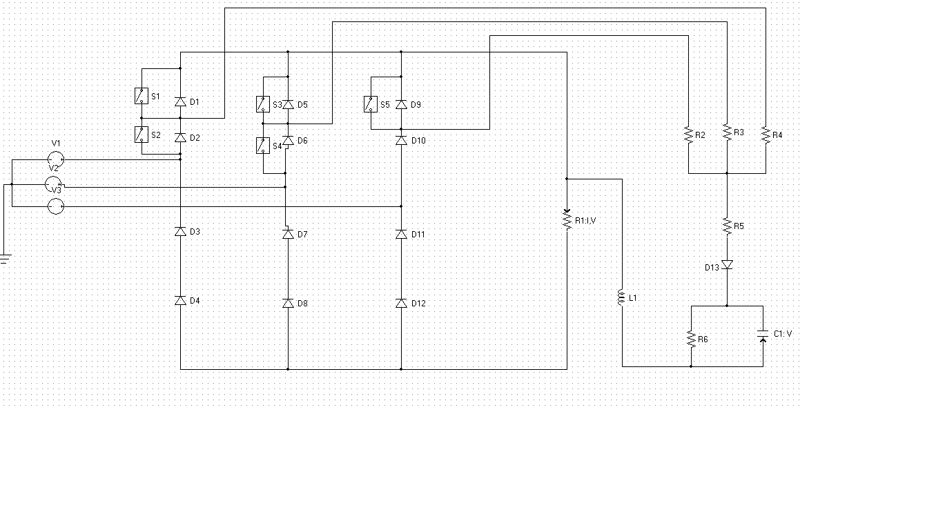

#2868159
Hallo Jungs
sorry, dass ich erst jetzt antworte, mich hat eine Grippe erwischt
Als Anhang sieht ihr meine Schaltung, Die Widerstände R2,R3,R4 werden
unterschiedlich ausgelegt, je nachdem welche Diode im Zweig defekt ist,
wird der Sternpunkt nach oben oder unten gezogen, es bildt sich dadurch
unterschiedliche spannungsmittelwerte am Kondensator. Durch ausprobieren
weiss man welche Spannung stellt sich am Kondensator ein, wenn Diode 1
bis 12 kaputt ist. Dies werde ich über ein Trennverstärker dann
auswerten. Ich muss erwähnen, dass ich bis jetzt die Schaltung nicht
komplett untersucht hab.

Gast #2868535
>Schön das noch ein paar mehr Konzepte kommen.
Kann ich nur wiederholen.
>Durch ausprobieren weiss man welche Spannung stellt sich am Kondensator ein,
>wenn Diode 1 bis 12 kaputt ist.
Für die obere Diodengruppe ist das korrekt. Für die untere Diodengruppe
muss das ein zweites Mal aufgebaut werden aber das weisst Du sicher
selbst.
Ob das funktioniert ist noch eine spannende Sache und hängt sicher von
den realen Toleranzen der Dioden ab. Spätestens wenn mal wirklich eine
nach Jahren ersetzt werden muss, die dann aus einem völlig anderen
Produktionslos kommt könnte das spannend werden. Auch das Verhalten des
Gesamtsystems über den gesamten Temperaturbereich bleibt spannend. Dafür
erschlägst Du das Problem einen Haufen Signale isolieren zu müssen sehr
elegant.
wünsch Dir viel Erfolg
Hauspapa
Gast #2868668
Hallo Hauspapa
> selbst.
Das stimmt, wollte deine Aufmerksamkeit testen :-)
> elegant.
Die Variante werden wir aufjedefall aufbauen und testen,
simulationstechnisch klappt alles. Probleme mit dem Temperatursbereich
habe ich daran schon gedacht, aber das mit dem Umtausch der Diode nicht.
Ich find es cool, dass du dir so schnell ein Bild über die Funktion und
auch Probleme die auftretten können, machen kannst. Deutet nur auf einen
guten know-how
ich werde berichten, ob alles geklappt hat bei dem Aufbau.
Gast #2868821
2 kleine Hinweise noch: Dein ganze Messung ist abhängig von der
aktuellen Netzspannung. Diese sollte also  auch gemessen werden.
Eine grobe Kostenschätzung für Dein System würde mich noch
Interessieren. Immerhin musst Du Deine Analogsignale recht genau
übertragen. Bei 12Puls auf eine Auswertung willst Du 13 Zustände (12
Dioden oben, dasselbe nochmal für 12 Dioden unten) unterscheiden können.
Halbwegs gleichmässig verteilt sollte die Signalkette nicht mehr als 5%
Fehler haben.
