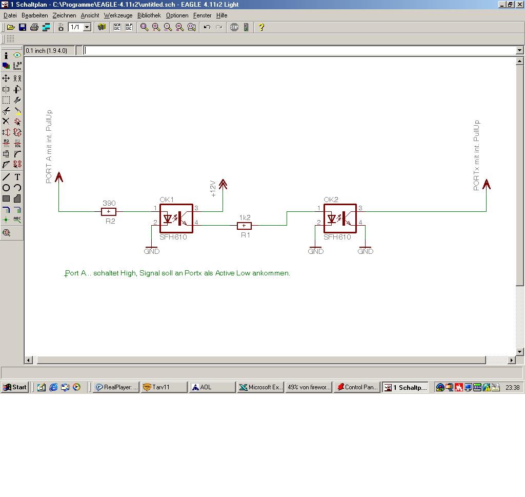

Opto special Fernübertragung
Hm..
1. Was sollen 2 Optokoppler?
2. Du darfst natürlich die diversen Gnds nicht verbinden
3. den internen pullup als Kollektorwiderstand nehmen kann gehen, die
Datenrate geht aber in den Keller.
Die zwei Optos sitzen jeweils auf verschiedenen Platinen.
So soll ein  Signal von der einen auf der anderen verarbeitet werden.
Hat deswegen auch Potential-Trennungsgründe.
Datenrate ist dabei nicht so tragisch, der µC nudelt nur ein einfaches
Steuerprogramm runter.
