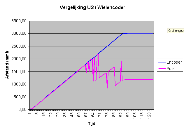

Die sind nicht schlecht. Ich habe so ein US sensor mal vermessen :
Vergleich Abstand vermessen mit wielencoder und US pulslaenge, und das
war sehr genau. Auffalig : mit 3 Volt has das better functioniert dan
mit 5 Volt !. Meinen US sensor hat die Bezeichnung DYP-ME007V1.
