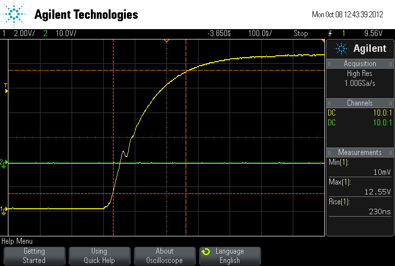

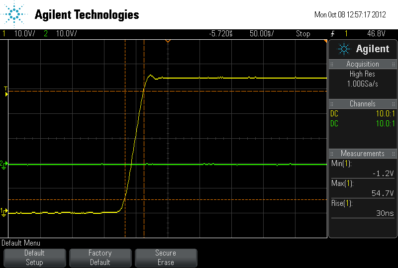

Kann ich den U_GS-Druchbruch messtechnisch von einem U_DS-Defekt
abgrenzen?
Vorgestern sind die FETs noch durch Avalanche gestorben, was durch einen
nachträglichen Snubber behoben werden konnte.
Die Parallelschaltung aus jeweils zwei FETs auf High- & Lowside haben
aber noch ein weiteres Manko im aktuellen Layout: Gemeinsamer
Gatewiderstand! Hab ich nicht gewusst. Dumm gelaufen.
Ob es jetzt zu letalen Schwingungen an den Gates kommt lässt sich wohl
messtechnisch nur schwer erfassen, da die möglichen Schwingungen bereits
durch den Tastkopf gedämpft werden können.
Anbei ein paar Fotos zum Patienten
Foto 1: U_GS
Foto 2: U_DS (Lowside)

Sackt die Betriebsspannung für die Gateansteuerung etwas zusammen und
hat vergrößerten Ripple?
Jedi82 schrieb:
> Gemeinsamer
Auf jeden Fall ändern.
