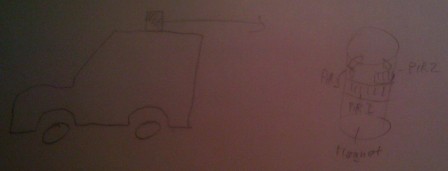

Hallo allerseits,
ich möchte mir eine Alarmanlage fürs Auto basteln:
kurze Vorgeschichte: wenn ich in meinem Auto am Waldrand schlafe möchte
ich wissen, wenn sich jemand in der nähe aufhält,...
Meine Idee: 3-4 PIR Sensoren mit 120-180° Erfassungsbereich
zusammenschalten in einem Plastikrohr verbaut mit Magnet aufs Autodach
und einem Kabel ins Autoinnere (für Stromversorgung, bzw Piezo) (siehe
schlechtes Foto,..)
Diese Variante nimmt zwar die Personen, die am Auto vorbei gehen mit den
PIR recht gut wahr, wahrscheoinlich diejenigen, die sich geradewegs auf
das Auto zubewegen nicht so gut wahr,...
Hätte jemand eine andere Idee so ein "Frühwarnsystem" zu verwirklichen?
BZW: Gibts sowas schon fertig?
Danke für eure Antworten
Markus

Geht so leider nicht. Ein PIR gibt nur auf Waermestrahlungsaenderungen
an, integriert ueber den Blickwinkel. Dh entweder man hat viele einzelne
Sensoren, oder dieses Linsenzeug vornedran.
Leider geben PIR auch auf bewegende Aeste und Blaetter an.
