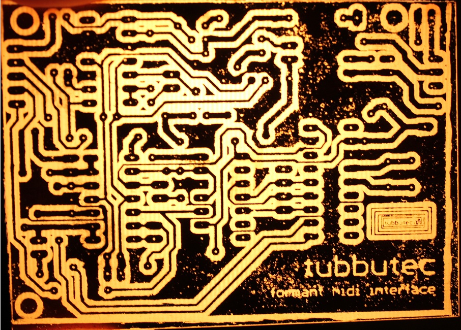

ich bin kürzlich in die Platinenherstellung mit der Tonertransfermethode
eingestiegen. Soweit funktioniert das eigendlich auch ganz gut, auch
kleine Strukturen sind kein Problem.
Allerdings erscheinen die Kupferflächen gewissermaßen fleckig, gegen das
Licht sieht man auch, dass unzählige kleine Löcher im Kupfer sind.
(siehe Bild)
Der Toner sieht eigendich deckend aus auf der Platine.
Was könnte das für Ursachen haben? Zu wenig Toner?
Ich drucke mit einem Kyrocea FS auf Pollin Katalogpapier.
Danke für die Hilfe :-)

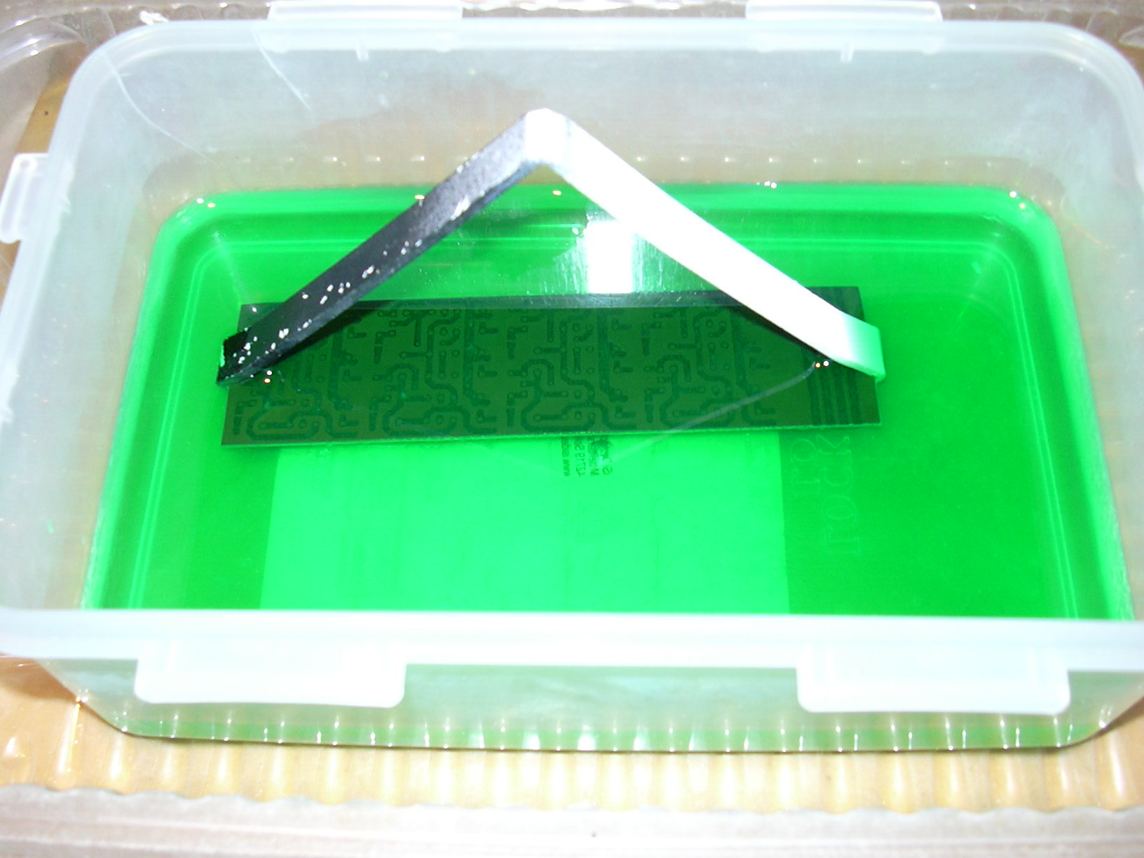

#2865092
Timo S. schrieb:
> Gegen die Fehlstellen, die auf dem Bild zu sehen sind, hilft das
> allerdings auch nicht!
Gegen diese Fehlstellen hilft nur, die Platine vor dem Tonertransfer
richtig zu reinigen. Nach einigen Versuchen mit Stahlwolle und feinstem
Sandpapier bin ich bei Scheuermilch gelandet. Danach (nach dem Trocknen)
wird die Platine noch mit Aceton abgerieben. Nicht jedes
"Reinigungspapier" ist dazu geeignet, mit einigen Küchenrollen geht es
nicht, die hinterlassen Schlieren, die das Haften des Toners verhindern.

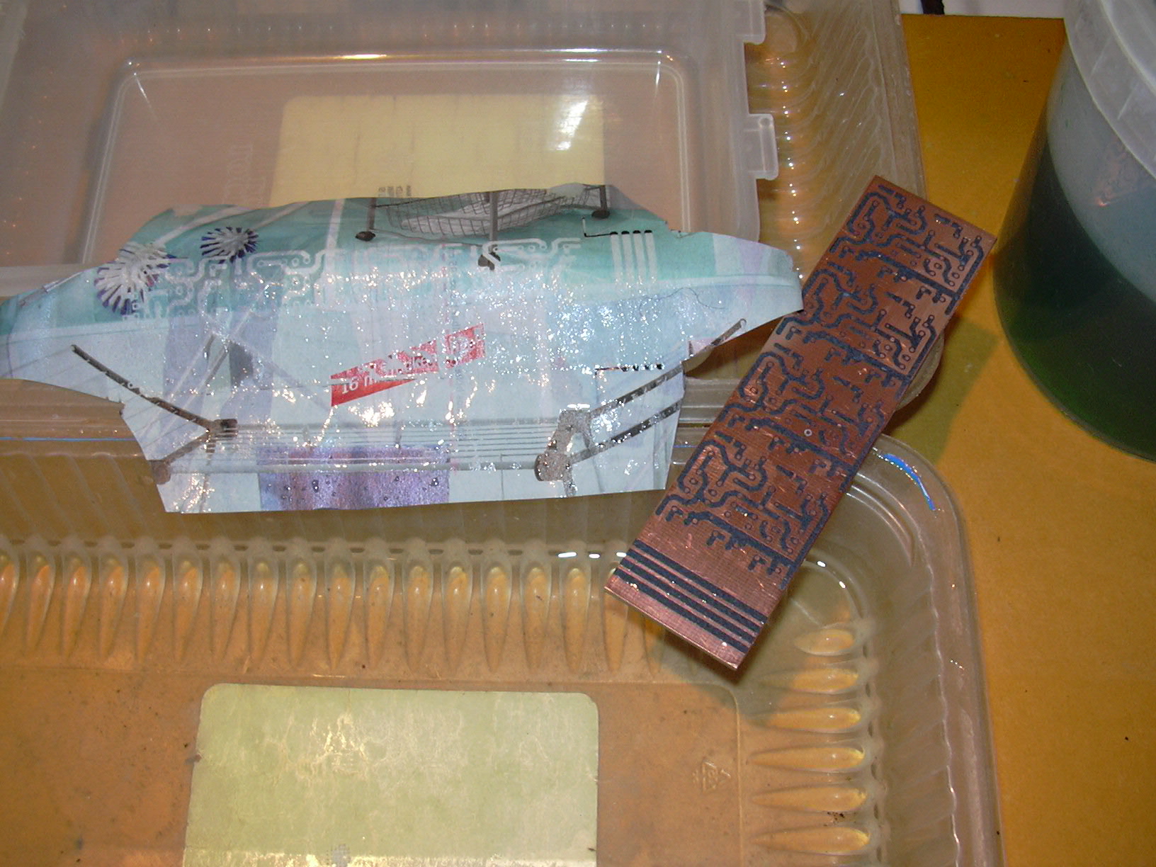

Dann wird sie in den Layout-Ausdruck auf Lidl-Werbung "eingewickelt" und
mehrmals durch den überhitzten Laminator geschoben. Anzahl der
Durchläufe und Temperatur sind natürlich vom Drucker und Toner abhängig.
Nach dem Abkühlen geht es kurz ins kalte Wasser (ohne Spülmittel), nach
einigen Sekunden lässt sich das Lidl-Werbeblatt im Ganzen abziehen,
wobei der Toner an der Platine bleibt. Lässt man das Wasser zu lange
einwirken, dann reißt das Papier beim Abziehen, dann muss gerubbelt
werden. Geätzt wird dann kalt mit verdünnter Salzsäure, der ein Schuss
Wasserstoffperoxyd zugesetzt wurde. Die Ätzzeit liegt je nach
Konzentration bei 2 bis 8 Minuten. Nach reichlicher Wässerung und
Trocknung wird gebohrt, mit Stahlwolle der Toner abgerubbelt, was gleich
eventuellen Grat an den Bohrlöchern entfernt. Dann kommt sofort Lötlack
(Kolophonium in Spiritus) drauf, damit das Kupfer bis zum Bestücken
nicht wieder Patina ansetzt.
Natürlich kann man es auch anders machen, vorausgesetzt, das Ergebnis
ist zufriedenstellend. Und nein, Industriequalität ist es nicht, kostet
aber auch keine Industriepreise.

Gast #2866018
Das sieht sehr nach unterätzungen aus. wie lange hat das Ätzen gedauert
(mit was)?
Ich drucke mit Samsung ML1910 und laminiere mit Pollin oder
reichelpapier. bis auf kleinste makel in den kupferflächen (nur mit lupe
zu sehen) wird alles perfekt. Liegt evtl. auch an dem wirklich sehr
dicken tonerauftrag (fühlbar fast wie blindenschrift und total
kratzfest). Ansonsten: viel hilft viel: viel toner viel hitze viel
lamimieren viel ätzmittel... wenn ich meine platinen langsam und kalt
ätze, sehen sie auch schlechter aus. ansonsten hängt im ätzbad ein
billiger aquarienheizstab und um sauberkeit mach ich mir garkeine
gedanken. geputzt hab ich nur meine allererste platine.

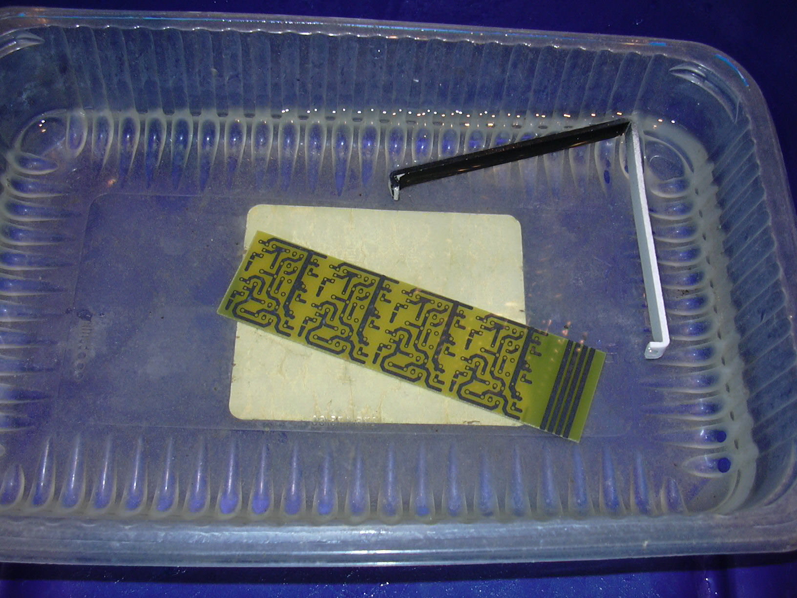

die gezeigte Platine habe ich im Wasserbad geätzt. Temperatur war so
zwischen 40-50 Grad. Wie lange weiß ich nicht, aber habe sie
rausgenommen, als kein Kuper mehr zu sehen war....
