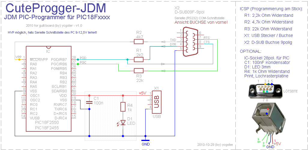

Da ich viele probleme hatte meine PIC18F2550 mit einem Bootloader zu
beschreiben möchte ich mal kurz beschreiben wie ich vorgegangen bin.
Also ich hatte mir eine " JDM Programmer " auf ein Steckbrett gebaut und
mit "Winpic" den Bootloader gebrannt .
Das ging recht problemlos und man braucht nur 4 Widerstände .Den plan
hatte ich im I-Net gefunden.
