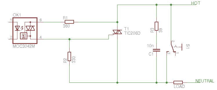

leider kenn ich mich mit TRIACs nicht richtig aus. Ich möchte die
Schaltung aus dem Datenblatt des MOC3062 nachbauen zum Ein/Ausschalten
von Verbrauchern. Zusätzlich möchte ich einen manuellen Schalter
einbauen, der den Optotriac überbrückt. Geht das so, wie in der
angehängten Schaltung?
Danke, etMax
> Geht das so, wie in der angehängten Schaltung?
Jein. Der angegebene Optotriac hat eine Nulldurchgangserkennung. Wenn Du
(bzw. die Last) die nicht brauch(s)t dann sollte das so klappern.
Wenn der Einschaltzeitpunkt wichtig ist dann bring die Diode zum
leuchten.
