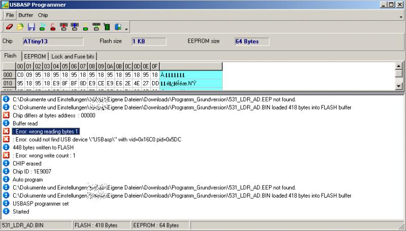

ich bin absoluter Neuling und möchte etwas in Bascom programmieren
einsteigen. Dazu habe ich mir Bascom als Demo geholt, USBasp bei
fischl.de bestellt und gelötet. Jetzt möchte ich einen ATtiny13V
programmieren und bekomme Fehlermeldungen (Siehe Bild 1). Kann mir
vielleicht jemand helfen? Ich habe schon die Beschaltung mehrmals
konstrolliert.Gibt es eine "Grundschaltung" zum Progrmmieren?
Ich habe mal einen Screenshot begefügt. Beim USBasp-Programmer bleibt
die rote LED auch an und geht nicht mehr aus. Erst wenn ich die sog.
Lock and Fuse Bits auslese geht die rote LED wieder aus. Der ATtiny13V
wird auch ausgelesen - zumindest die Fusebits. (Siehe Bild 2).

Der Stick wird nicht erkannt bzw angesprochen (1. Bild unter deiner
markierten Zeile).
Hast du von fischl den Treiber runtergeladen und installiert oder auf
die automatische Installation gehofft? Im 2. Fall klappt es nie?!
Es ist immer besser, ERST die Treiber zu installieren und DANN den Stick
anzustecken, so kann er den richtigen Treiber finden.
Also Stick raus, Treiber installieren, Stick rein, hoffen, daß er den
besseren Treiber erkennt, dann geht es auch.
Ansonsten erst den bisherigen Treiber deinstallieren/tauschen.

Habe jetzt auf zwei Rechnern das Ganze installiert. Erst den Treiber von
Fischl... gleicher Fehler, dann den von libusb direkt ... auch ohne
Erfolg. Was kann ich noch machen?
