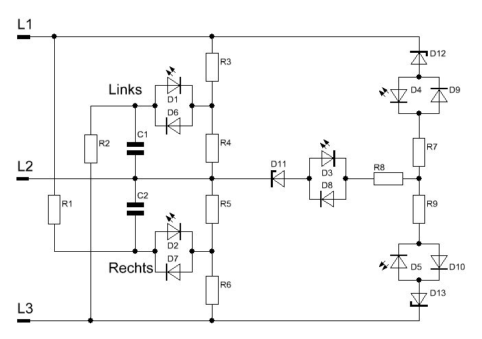

ich wurde gerne folgende Schaltung
http://blackstrom.derschwarz.de/schaltungen/dreh_2/index.shtml
nachbauen.
Nachbauen ist ja kein Problem verstehen wie es funktioniert schon.
Wie funktioniert in dieser Schaltung die Sachem mit den LEDs "Rechts"
bzw.
"Links.
Die drei anderen LEDs sind kein Problem.
Nur "Rechts" bzw."Links".
Wie gehe ich bei der Analyse vor.
Danke, ich habe es selber analysieren können. Mit Millimeterpapier und
Bleistift. Wenn ich richtig simuliert habe sind R1 und R2 nutzlose.
Spannungen L1 + L2 = L3 (gleiche Phasenlage)
Spannung L3 + L2 = L1
Dann kann man es lösen
