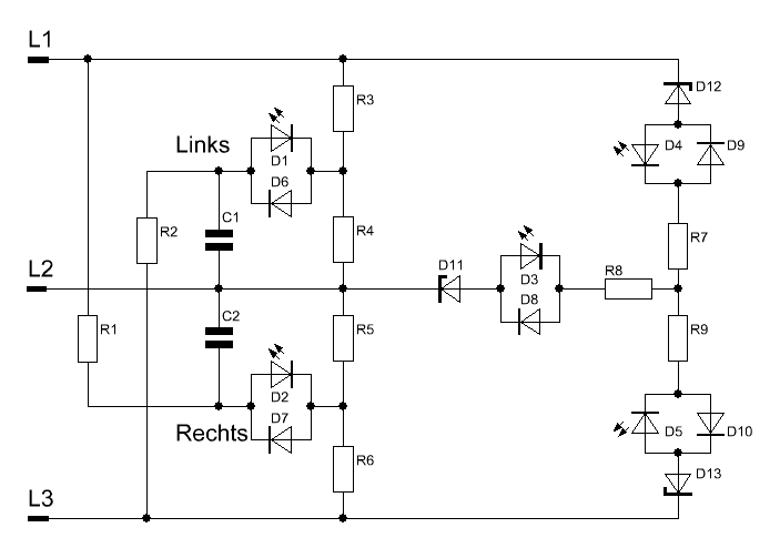

Hallo allwissendes Forum,
ich habe hier eine Schaltungg zur Drehfelderkennung. Ebenfalls ist noch
eine Anzeige der einzelnen Phasen dabei. Das mit der Phasenanzeige
verstehe ich, jedoch die Drehfelderkennung nicht!
Ich hab auch schon ein paar Bücher und das Internet dazu befragt, jedoch
keine richtige Auskunft erhalten.
Kann mir jemand einen Tip geben, wie die Richtung erkannt wird?
Danke an alle!
P.S. Bild im Anhang
R2 und C1 bilden einen Tiefpass, der gleichzeitig die Phasenlage der
Kondensatorspannung verschiebt.
Der Tiefpass wird so eingestellt sein, dass bei einem Rechtsdrehfeld die
Spannungsdifferenz über der LED "Links" nahezu null ist. Damit ist die
aus.
Die Led "Rechts" wird aber eine Spannung sehen, da hier zwar eine
Phasendifferenz über seinem eigenen Tiefpass liegt, diese aber nicht zum
Rechtsdrehfeld passt.
Mal dir doch mal die Phasenvektoren des Drehfeldes auf und der
Differenzspannungen.
(Siehe Aronschaltung: http://de.wikipedia.org/wiki/Aronschaltung)
Danke erst mal für die Antwort.
So etwas habe ich mir schon gedacht, jedoch bin ich von einer
Phasenverschiebung durch den Tiefpass von 90° ausgegangen.
Oder ist das falsch?
Dann gibt es trotzdem noch eine Spannungsdifferenz, da ja die 3 Phasen
120° verschoben sind.
Oder bin ich falsch unterwegs?

Ganymed schrieb:
> Bei den hohen Spannungen an den Widerständen machen die Schwell-
> spannungen kaum etwas aus.
Richtig.

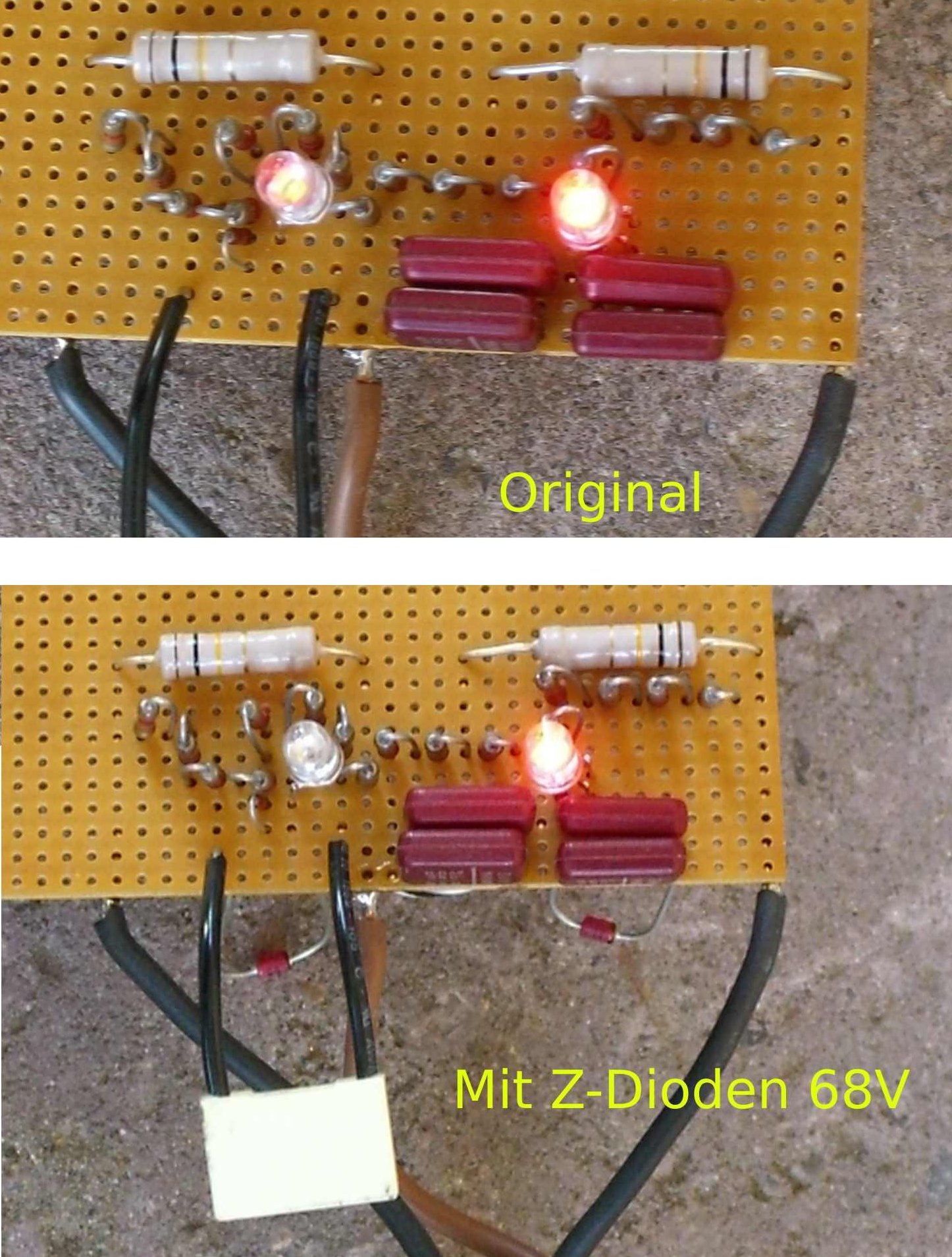

Ich habe das jetzt mal simuliert, und tatsächlich:
eigentlich leuchtet die LED sowohl bei der einen wie auch der anderen
Drehrichtung. Das eine Mal allerdings ein wenig dunkler. Das deckt sich
dann auch mit dem Foto der Schaltung:
http://blackstrom.derschwarz.de/schaltungen/dreh_2/bild_2.jpg
Obwohl die rechte LED hell leuchtet, glimmt die linke so still und
heimlich vor sich hin.

Was mir noch als Maßnahme einfallen würde, wär die Schwellenspannung der
LED's etwas hoch zu setzen. Dass sie nicht so schnell anfangen zu
glimmen. Dies könnte man durch Z-Dioden erreichen, die in Reihe zu den
LED's sind.
Was meint ihr?

Ich habe mich nicht halten können, und das Ding auf Lochraster
zusammengestückelt. Im angehängten Foto sieht man, das die linke LED in
der Originalbestückung leicht glimmt. Mit einer 68V Z-Diode (hatte grad
nichts größeres zur Hand) ist sie aus.
