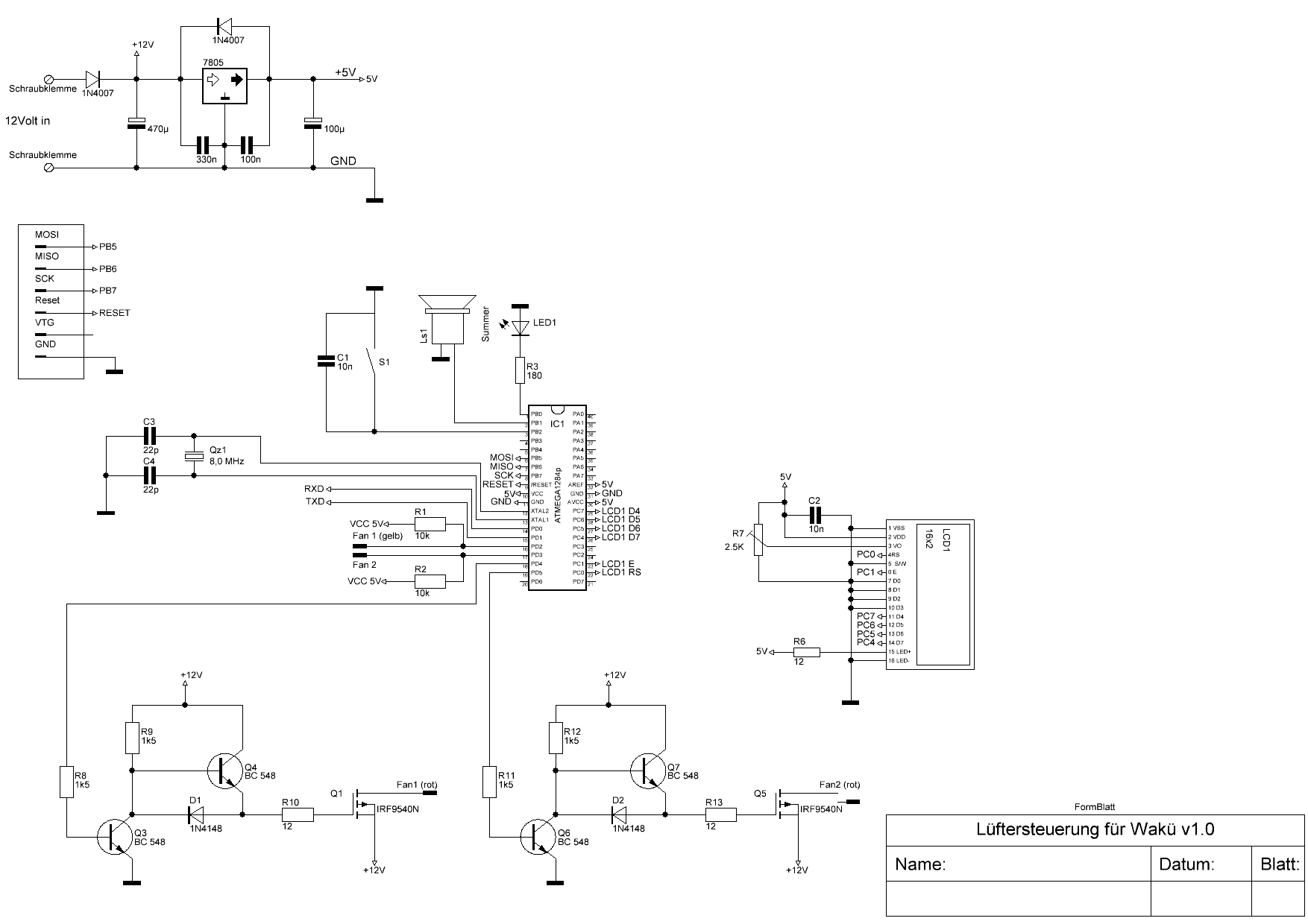

Hier noch die Schaltung:
 12V------------------------o------o---------------o-------------
                           | |1k5  |               |
                           | |R2   |               |
                           '-'     |T2             |
                            |      |BC548          |
                            o----|                 |
                            |    |>        P-FET   |
                            |      |    ___IRF9505N|
                            o---|<-o---|___|----||-+
  .---------.               |  1N4148  R3 12R   ||->
  |         |    _      |/                       |
  |         |---|___|-----|   T1                   |
  |         |   R1 1k5    |>  BC548                |
  |   µC    |               |                     .-.
  |         |               |                     | | Last
 GND------------------------o----------------------+

Gast #2868387
Kann es sein das dir die PWM in deinen Zähleingang reinspuckt, bei 100%
stimmt dann die Drehzal weil ED = 100% und sobald du mit der PWM
runtergehst zählst Du zusätzlich zu den Umdrehungsimpulse die
Störimpules und die Drehzahl steig.

Karl Heinz Buchegger schrieb:
> Die andere Frage ist: sind eigentlich die Rückmeldepulse vom Lüfter
> prellfrei?
Wenn ich den Lüfter (compare1a) auf 100% laufen lasse stimmen ja die
werte.
Also denke ich mal das das damit nichts zu tun hat.
An das habe ich auch schon gedacht aber ich kann mir nicht vorstellen
wie das sein kann!
Ich habe im Anhang mal das komplette Programm und den Schaltplan!!!
