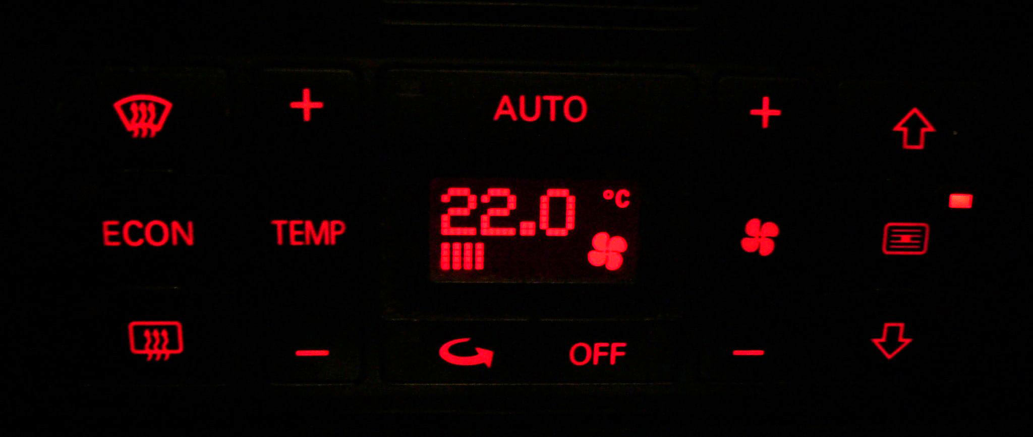

Hat jemand einen Tipp für mich, wie man Schaltflächen im "Nachtdesign"
herstellt? Ziel soll es sein, mehrere Taster mit eigenem Text zu
beschriften, und die die Fähigkeit haben, bei Dunkelheit den Text dezent
leuchten zu lassen (wie z.B. Bedienelemente im Kfz).
Wie kann man sowas selbst herstellen?
#2867740
Da sitzten einfach nur LEDs hinter diffusem, aber durchscheinbarem
Kunststoff.
Nach meiner Erfahrung nicht ohne Fräse richtig schön hinzukriegen.
Ich habe mal einen unbedruckten Ersatz-Taster für den
Garagenöffner-Sender gekauft und wollte das elegant nachbauen. Nach 2
Stück hab ich aufgegeben. Außerordentlich mechanisch begabt bin ich
allerdings nicht.
#2868314
Man kann das mal mit einer Folie versuchen die man invers mit Toner
bedruckt (kann man mit Gimp machen), wenn es zu stark durchscheint kann
man zwei Lagen probieren.
Dieses diffuse Material kann man mit Heißkleber nachbilden, man trägt
jeweils einen Tropfen auf die darunter liegende LED auf, die Folie muss
man dann irgendwie darüber legen ...
Das mit den kapazitiven Tastern und dem durchscheinen finde ich aber
sehr elegant und es sieht bestimmt auch cool aus.
Ich habe hier solche blauen und roten LEDs welche in Richtung Platine
scheinen wenn man sie festlötet, die passen dafür super.
Gast #2868610
Ich lasse füe solche Zwecke immer Reprofolie (für wirklich kleines Geld
bei CAD Grafik Bauriedl zu beziehen) bedrucken. Einfach die gewünschten
Icons in einem Zeichenprogramm deiner Wahl zeichnen, im geforderten
Format speichern (ich glaub das war postscript) und bei Bauriedl
bestellen.
Die Folie dann auf ein diffuses material, z.B. milchiges Plexiglas,
papier, Plastiktüte oder ähnliches kleben. Von vorne noch eine
kratzbeständige Klarsichtfolie draufkleben.
Das ganze von hinten mit LEDs in der gewünschten Farbe beleuchten -
fertig.
Abstand LED zu Folie wähle ich meist ca 10mm.
Wenn mans perfekt haben will kann man sich diffusor und ein Lighthouse
bei Formulor lasern lassen, das kostet nicht viel und schottet die
einzelnen icons gegen Fremdeinstrahlung ab.
Hoffe das hilft weiter!
