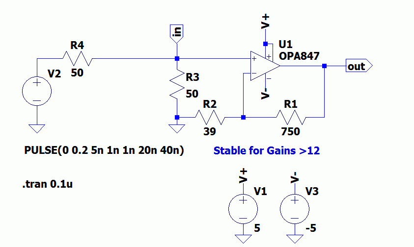

von Steffen I. (echo)
ich versuche auch grade krampfhaft den OPA847 in LTSpice einzubinden
aber komme nicht weiter: Fehlermeldung lautet immer "Could not open
include file OPA847.lib"
Das von TI gelieferte Model findet sich hier:
http://www.ti.com/litv/zip/sboc037a
Alle Dateien (.asy, .asc, .lib) befinden sich in einem Ordner unter D:\
Es wurde ein Symbol für den OPA847 angelegt:
Prefix X
SpiceModel OPA847.lib
Value OPA847_Model
Value2 OPA847_Model
Die Label-Nummerierung erfolgte gemäß der OPA847.lib
Im Schaltplan wird die OPA847.lib vermeintlich durch ".inc OPA847.lib"
eingebunden. Ich habe auch bereits die vollen Pfadangaben eingegeben
statt nur OPA847.lib, trotzdem keine Änderung des gemeldeten Fehlers.
Die OPA847.lib-Datei wurde gegenüber der Originaldatei von TI so
verändert das die Anweisungen nach .ENDS    OPA847_Model gelöscht wurde
das sie als nicht notwendig erachtet wurden (auch im Original versucht,
keine Änderung des Fehlers).
Wäre nett wenn sich das mal jemand angucken könnte um mir den Fehler zu
nennen.
Danke,
Steffen

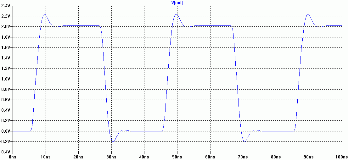

von Helmut S. (helmuts)
Dein model-File heißt OPA847.lib.txt.
Der sollte aber OPA847.lib heißen.
Hier jetzt das komplett gerichtete Beispiel.
Wichtig: Alle Dateien in ein Verzeichnis kopieren. Dann RUN.
In deinen Designs OPA847.asy und OPA847_Model.sub in den Ordner des
Schaltplans kopieren.
Schick, Danke^^ Damit kann ich arbeiten.
