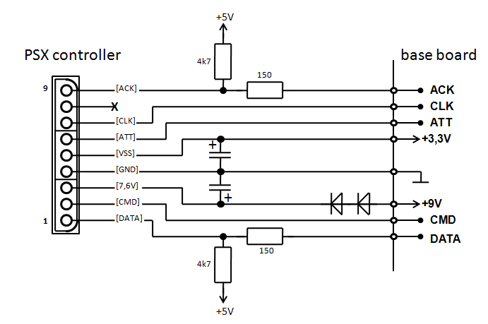

ich möchte ein PS2 (PlayStation 2) Lenkrad an einen Controller
anschließen und auslesen.
Hab schon diverse Seiten und Informationen dazu durchgesehen und bin
jetzt dabei die Sache zu realisieren.
Habe den Connector wie in Bild "Connection" gezeigt angeschlossen, wobei
CLK, CMD und ATT Ausgänge, ACK und DATA Eingänge sind.
Als Lenkrad hab ich folgendes zur Verfügung:
Thrustmaster Universal Challenge 5in1
(http://www.thrustmaster.com/de_DE/produkte/universal-challenge-5-1-racing-wheel)
Ich takte das ganze mit ~100kHz (sollte ja kein Problem sein).

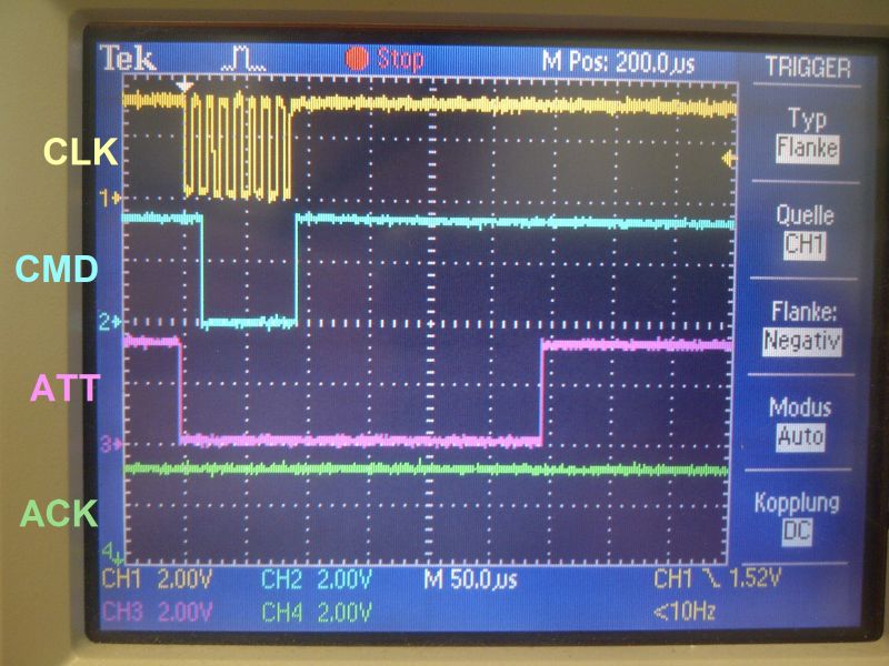

Hab auch schon eine entsprechende Funktion zum Senden eines Bytes und
zum Warten auf das ACK.
Und da liegt jetzt das Problem, ich bekomm kein ACK! (siehe Bild "Oszi")
Habe schon alle Leitungen überprüft und nichts gefunden.
Kann mir jemand einen Tipp geben, was ich noch probieren könnte?
EDIT:
Hab es schon mit 3,3V und 5V Versorgung versucht, aber in beiden Fällen
reagiert der Lenkrad-Controller gar nicht.
OP #2874167
Update:
Mit einem "normalen" Controller funktioniert es einwandfrei, nur mit dem
Lenkrad nicht.
Kann es sein, dass man dem Lenkrad irgendwie mitteilen muss, dass man es
mittels PS2 ansprechen will?
Im "Handbuch" hab ich leider nichts diesbezügliches gefunden.
