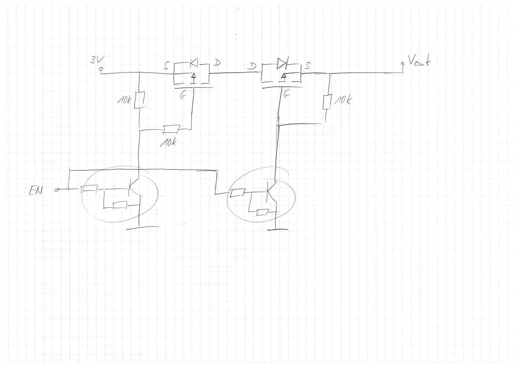

kann mir einer die MosFET-Schaltung erklären ?
Irgendwie soll die Schaltung funktionieren und als Schalter dienen. Die
beiden MOSFET verhindern außerdem Reverse Current.
Was ich nicht verstehe sind die Dioden. Wie fuktionieren diese in der
Schaltung.
Danke.

Die Dioden sind "parasitär", also unvermeidbar in den Mosfets durch die
Halbleiterstruktur vorhanden. Die beiden Mosfets schalten "ein", wenn
zwischen Gate und Source eine negative Spannung anliegt - was der Fall
ist, wenn die "unteren" Transistoren durchschalten.

Das der erste FET schaltet verstehe ich noch. Mir ist der 2. FET nicht
ganz klar. Ich dachte der Strom fließt immer von S zu D. Wie
funktioniert das ?
Welche Rolle spielt hier die Diode bzw. die Dioden ?
Sind dies wirklich parasitäre Dioden ?

Ein durchgesteuerter Mosfet leitet den Strom in beide Richtungen.
In deinem Fall schließt also der zweite Mosfet die Diode kurz, wenn er
angesteuert wird.
Andernfalls wäre ja Vout um eine Diodenflussspannung kleiner als die
Eingangsspannung.
