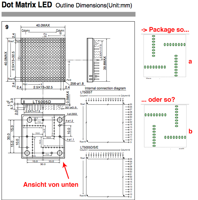

ich möchte ein Bauteil für o.g. Dot-Matrix-Display anlegen.
Meine Frage (Anfänger²): Betrachte ich das Bauteil "von Unten" beim
anlegen der Pins, oder aus der Draufsicht?
Variante a oder b?
Vielen Dank!
