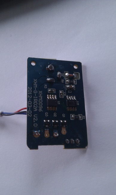

ich habe hier eine Platine an der die Kabel samt Lötpunkte abgerissen
sind.
Kann man diese Lötpunkte wiederherstellen? Bzw kann man da irgendwo noch
Kabel dran löten?
Bevor ich da unnötig rumlöte wollte ich erstmal hier nach fragen :).
Hoffe ihr könnt mir helfen.
Vielen Dank im voraus!

Kabel etwas länger abisolieren, durch die Bohrungen stecken und halt
direkt an den Bauteilen anlöten. Danach sollte das ganze mit einem
stabilen Kleber fixiert werden, Epoxydharz oder was in der Richtung.
Schmelzkleber dürfte nicht stabil genu sein. Eine weitere Reparatur
dürfte danach aber erfolglos sein...

wenn es nur zu Bastelzwecken dient, kannst du die Litzen einfach
abisolieren, durch die Löcher stecken und dann direkt an den jeweiligen
Pin des SOT-23 ICs löten. Dann hast du aber keine Zugentlastung mehr!

Klar kann man da noch was machen. Erfordert allerdings etwas Übung mit
dem Lötkolben und viel Geduld.
Für 1.2MB Dateigröße gibt das Bild übrigens nicht viel Preis (sehr
dunkel alles).

wow danke für so viele Antworten in der kurzen Zeit!
Ich bin etwas raus aus dem Löten, auf Platinen selbst hab ich auch erst
eine handvoll mal gelötet, deswegen wollte ich auch Nummer sicher gehen
Das mit dem Foto stimmt, ist auf die schnelle mit dem Handy gemacht.
Dann versuch ich es mit dem durchstecken und dann irgendwie verkleben.
Ich kann später mal das Ergebnis hier posten ;)
