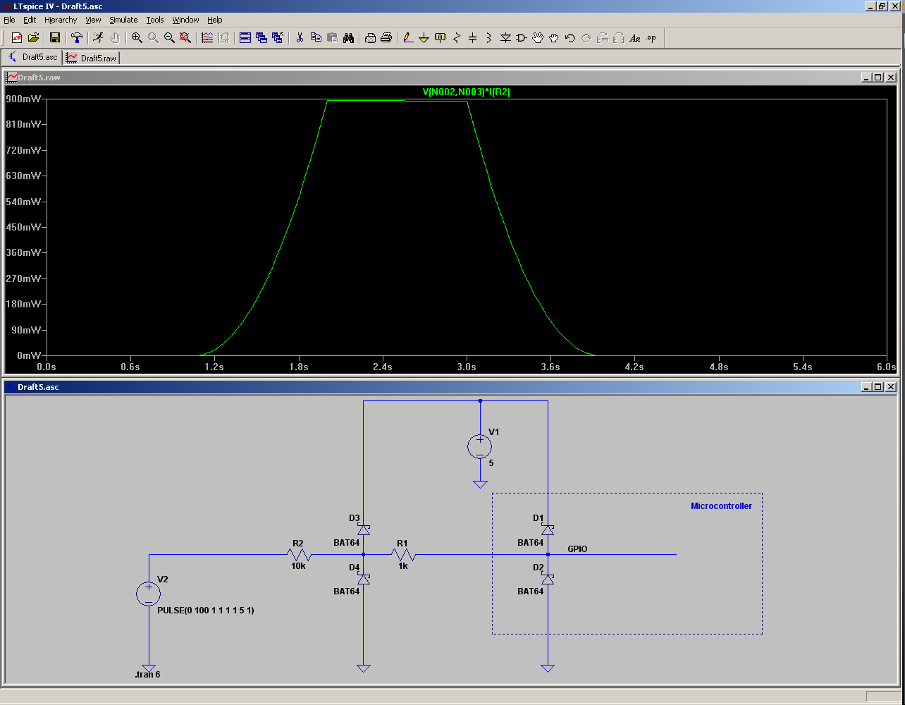

Gast #2887675
Einen schönen guten Abend,
jetzt konnte ich mich Ewigkeiten nicht mehr um mein Problem kümmern. Ich
hab einfach zu wenig Zeit ...
Aber jetzt ... Anbei mal ein Screenshot von der ersten Lösung.
"Anschluss" bezeichnet die feindliche Welt außen, die 75V erreichen
kann. Ansonsten normaler High-Pegel zwischen 3,5V und 5V. "µC-INPUT"
geht dann zum Mikrocontroller.
Optokoppler mit Konstantstromquelle (wie auch immer aufgebaut) würde
schon noch auf's Board passen. Da habe ich mir was überlegt mit
Transistoren. Ist aber das gleiche Problem mit dem Spannungsteiler vor
der Basis ...
Hmm, naja. Danke jedenfalls schonmal für die bisherigen Antworten.
Gruß+, gfunk
Gast #2887729
Dasist jetzt aber schon mit Kanonen auf Spatzen zu schießen.
Der Eingang soll doch nur bis 75V sicher sein, oder?
Zum besseren Verständnis könntest Du am Ausgang Deiner
Eingangsbeschaltung
den µC mitsamt seiner internen Clamping-Struktur zeichnen.
Das ganze lässt sich auch ganz fabelhaft mit LTSpice simulieren.
1. Auch ich würde erstmal dazu raten, Stecksysteme zu verwenden,
die den Fehlerfall möglichst vermeiden.
2. Je nach geforderter Robustheit fängts mit einem simplen
Längswiderstand
an und endet bei 2 Widerständen, eine Doppeldiode als externe
Clamping-Struktur und ggf. noch einen Kerko, wenn man eine gewisse
Filterung
haben möchte.

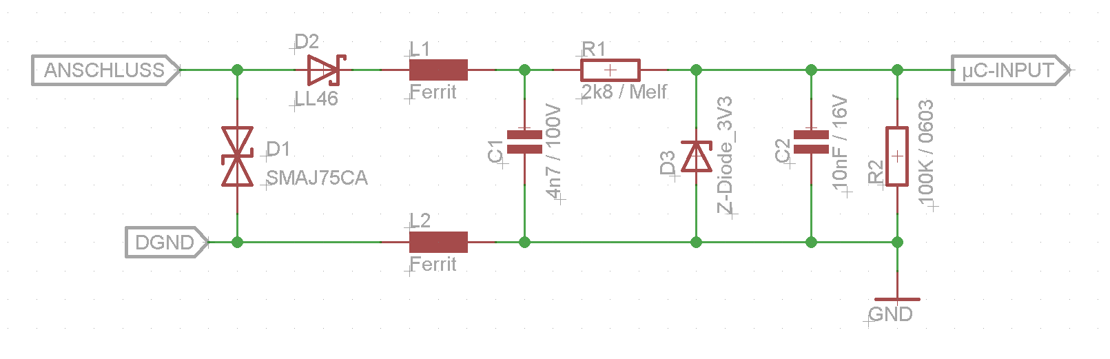

#2887772
Deine Schaltung hat schon viel Gutes. Dürfte sowohl in Sachen EMV als
auch bei ESD genug Reserven haben. Ein paar kleine Hinweise:
D2 ist überflüssig. Wenn jemand verpolt anschliesst leitet D3, das
reicht.
Vernünftiger währe wohl aber eine normale Doppeldiode Anstelle von D3.
Eine als Verpolschutz, die 2. gegen Versorgungsspannung. Hat der uC in
gewissen Grenzen auch schon eingebaut.
Ob der Ferrit in Sachen EMV nötig ist musst Du wissen, sonst braucht man
Ihn wohl nicht.
Pass auf das Du Dir mit deinem DGND keine Massseschleifen baust,
passiert leicht wenn man mehrere Eingänge so aufbaut.
Grundsätzlich bist Du sehr niederohmig. Wenn da keine ...kHz Signale
drüber müssen, würde ich R1 grösser machen, zumal es eh ein krummer Wert
ist.
Ob man C1 braucht sei dahingestellt, ich würde es wohl ohne versuchen.
Letztlich alles Kleinigkeiten, funktioniert auch so wie es ist.
viel Erfolg
Hauspapa
Gast #2892707
Vielen Dank für eure Anmerkungen!
Also D2 könnte ich weglassen, und statt D3 eine Doppel-Clampingdiode
einbauen. Das klingt vernünftig.
Das Problem ist tatsächlich die Verlustleistung von R1. In der
Simulation von a34tzw5g heißt er R2. Dort werden 900mW erreicht. Das ist
schon für einen Melf-Widerstand zu viel. Ich bräuchte also noch was
dickeres, oder zwei Widerstände parallel. Das ist mir selbst schon fast
zu viel Aufwand für einen Digitaleingang.
Wenn ich hochohmiger werde, fällt halt auch mehr Spannung an R1 ab. Ich
befürchte dann wird ein normaler Logik-Pegel nicht mehr richtig erkannt.
Mein Problem ist hier die Gratwanderung zwischen Normalbetrieb (3,5-5V
Highpegel) und Fehlerfall (dauerhaft 75V).
beste Grüße, gfunk
Gast #2894618
Bis jetzt ging es auch nicht um schnelle Signale. Die BAT64 hat laut
Infineon-Datenblatt maximal 6pF.
Das würde mit einem Serienwiderstand von 10k (wie in der Simulation)
einen Tiefpass von ~2,65MHz ergeben.
Das kann der TO dann selber entscheiden, ob das noch reicht.
@gfunk: Noch zum Thema Serienwiderstand und Wert: Vergleiche mal den
Eingangswiderstand von Deinem GPIO mit dem Serienwiderstand
(Spannungsteiler, minimaler High-Pegel, ...).

Gast #2894658
Ich habe mal als Beispiel die relevanten Parameter von einem ST10
herausgesucht:
-> 0,7V * VDD = V_high,in,min
-> 0,5µA leakage current
Für Deinen Fall wäre der High-Pegel der kritische:
R_in = 5V / 0,5µA = 10MOhm.
Über den Daumen gepeilt also ein Spannungsteiler von
10k + 1k (Werte aus Simulation) mit 10MOhm.
Es kommen also 10MOhm / (10MOhm + 10k + 1k) = 99,89% der Spannung am
µC-Pin an.
[Noch mal der Hinweis, dass 70% die Grenze war.]
Rechnen wir das ganze mal mit 47k durch, kommen wir auf 99,53%.
Auch das reicht noch völlig aus.
Ohne noch einmal simulieren zu müssen folgt ungefähr:
P = U^2 / R = (75V - 5,3V)^2 / 47000 Ohm => ungefähr 103mW.
Es ist also ziemlich einfach, einen 47k-Widerstand in 0805 oder 1206 zu
nehmen. Je nach maximaler Umgebungstemperatur.
Sicher sind die Parameter s.o. über einen Temperaturbereich hinweg
schwankend, aber die durchgeführte Rechnung zeigt, dass es möglich ist.
Viel interessanter sind z.B. Schmutznebenwiderstände o.ä.
Gast #2896210
a34tzw5g schrieb:
> Einen Serienwiderstand nach den eigenen Anforderungen anzupassen ist zu
> viel Aufwand?
Mit Aufwand meinte ich den Platzbedarf im Layout, und die Komplexität
einer Schaltung für eine an sich primitive Funktion.
> Rechne doch mal einen Widerstand von 47k durch und schreibe, ob das OK
> ist.
Von der Verlustleistung her wäre das OK.
> Ich glaube aber, Du hast die Schaltung noch nicht ganz verstanden.
Möglicherweise. Fehlt bei dir nicht ein Pull-Up oder -down Widerstand?
Ich habe bei mir jetzt einen Spannungsteiler mit 47k in Reihe und 100k
gegen GND. Bei 5V am Anschluss erreicht der Pegel am µC-Port damit keine
3,5V mehr.
Gruß + Danke,
gfunk
