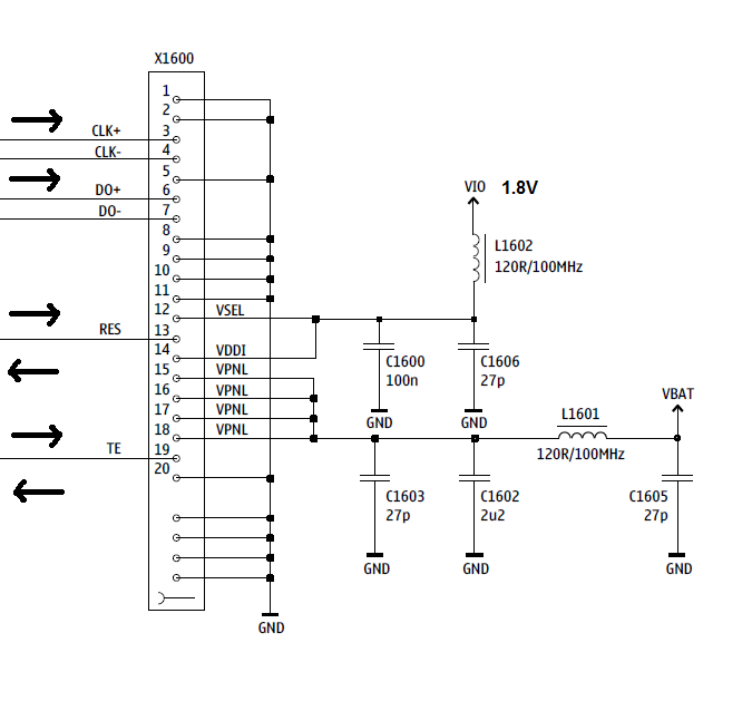

ich möchte für ein Bastelprojekt das Display des Nokia Smartphones C7
benutzen. Es ist billig zu haben, ist ein 3,5" AMOLED-Display und hat
eine Auflösung von 360x640.
Hat jemand von Euch eine Idee wie ich an ein Datenblatt oder ähnliches
komme, dem ich entnehmen kann wie die Pinbelegung ist, über welches
Hardwareinterface es verfügt und vor allem wie ich es programmieren
kann?
Ich bin auch offen für Vorschläge eines anderen Displays. Aber das
sollte dann schon in etwa die gleichen Parameter haben.
Das i-Tüpfelchen wäre, wenn mir dann auch noch jemand einen Tipp zur
ansteuerung des Touchpanels des selbigen Telefons geben könnte.

Danke, das ist ja schon einmal ein Anfang.
Ich habe noch einen Hinweis vergessen. Das Display scheint von Samsung
zu sein.
Hinten ist folgendes aufgedruckt:
SL
DFPC3563-05
DOHYK3500B
AMS347FF 020N8C7
Googelt man nach AMS347FF kommt der Hinweis auf das Samsung Display.
Gibt es vielleicht einen typischen Displaytreiber von Samsung und ein
Datenblatt/Manual dazu?
Auf dem Touchpanel ist ein IC mit der Bezeichnung BF6931A. Dazu findet
man auch Treffer bei Google die bereits darauf hinweisen, dass es sich
um Touchpanel Elektronik handelt. Aber das führt alles nicht zu einem
Datenblatt/Manual.
