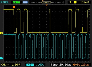

Jetzt das Problem: ret liefert nur die Adresse 0x05 und nicht den Wert
0x75. Also das Oszi angemacht (Bilder sind im Anhang).
Am Anfang scheint alles ok. Die Startsequenz stimmt, die eeprom ID wird
mit ACK bestätigt, genauso wie die Adresse 0x05 und der geschriebene
Wert 0x75. Anschließend, wie programmiert, die Stopsequenz.
Danach ist eine 30µs Pause eingefügt(SCL frequenz 100kHz, wurde aber
auch schon weniger versucht). Die Länge der Pause ist egal das Problem
bleibt bestehen:
Wenn der µC den eeprom wieder anspricht, antwortet dieser nicht, das 9.
Bit wird auf Vcc = 3,3 V gezogen (NACK). Genau so alle andern
Nachrichten, die der µC raus schickt, alles NACK.

OP #2873293
>>Nach dem Schreibbefehl sollte das EEProm Zeit haben, das Byte zu
>>schreiben. Wo wartest du auf das Ende des Schreibzyklus?
unsigned char i2c_write( unsigned char data )
    uint8_t   twst;
  // send data to the previously addressed device
  TWDR = data;
  TWCR = (1<<TWINT) | (1<<TWEN);
  // wait until transmission completed
  while(!(TWCR & (1<<TWINT)));
  // check value of TWI Status Register. Mask prescaler bits
  twst = TW_STATUS & 0xF8;
  if( twst != TW_MT_DATA_ACK) return 1;
  return 0;
}/* i2c_write */
Hier wird gewartet, bis der µC mit dem Senden fertig ist.
Das EEProm gönnt sich scheinbar 4ms zu schreiben. Zumindest gibts danach
endlich das ACK.
Bei mir gibt es noch das Problem, dass der Befehl
i2c_rep_start(Dev24C04+I2C_READ);       // set device address and read mode
fehl schlägt, weil TW_STATUS (maskiert) weder TW_MT_SLA_ACK noch
TW_MR_SLA_ACK ergibt.
Wenn man den Befehl mit einem
i2c_start_wait(Dev24C04+I2C_READ);    // set device address and read mode
ersetzt funktioniert der Code.
