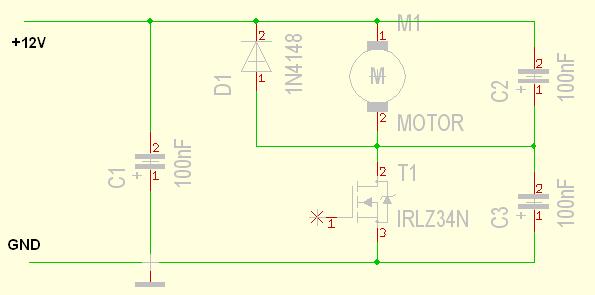

ich möchte zwei Motoren (max 3A und 500ma) über eine PWM von einem uC
ansteuern.
Nun müsste ich wissen wie ich die Kondensatoren brechenen kann oder ob
es dafür Grobe Faustwerte gibt.
Die Schaltung ist im Anhang zu finden. Zuerst wär mal die Frage wofur
ich welchen Kondensator dringend brauche.
Danke im vorraus.
MFG Andy
>ansteuern.
Schön, siehe Motoransteuerung mit PWM.
Die sind fehlplatziert. Wenn, dann gehört ein Kondensator zwischen VCC
und GND, aber nicht an den MOSFET oder Motor.
Zur Pufferung der Versorgungsspannung für schnelle Strompulse.
MFG
Falk

Also meine Theorie war bisher:
Kondensator zwischen VCC und GND zum Puffern des Strom deshalb i-was im
µF bereich kommt ja allerdings auf die pulsrate an.
Kondensator am Motor um die entstehenden Funken am Kommutator weg zu
bringen sprich EMV also vll sogar 10 oder 100nF ??
Kondensator am MOSFET schützt den Mosfet vor hohen Spannungspieks oder
ähnlichen also auch 10 oder 100nF ??
oder kann man das vernachlässigen??
Guck mal bei dem Modellbauern nach Entstörsätzen.
So ein Satz besteht aus 3 Kondensatoren, die in einer Dreieck-Schaltung
aufgebaut sind und die Überspannung ans Motorgehäuse führen.
Gast #2872121
> oder ob es dafür Grobe Faustwerte gibt.
C1 so groß, daß die Versorgungsspannunng bei jedem Einschalten des
Motors nicht untrr die von anderen Bauteilen benötigte
Versorgungsspannung fällt.
Da keine anderen Bauteile gezeichnet sind: 0pF. Zur Berechnung bräuchte
man den genauen dynamischen Innenwiderstand der Stromversorgung.
C2, C3: 0pF.
#2872378
@  Andy02 (Gast)
Im Prinzip ja, praktisch braucht man da aber noch einen Widerstand in
Reihe, dann wird das ein Snubber.
Das macht die Freilaufdiode.
Diese Motoren mit DIESER Entstörung werden aber nur mit DC betrieben,
nicht mit PWM.

Naja wie st das dann bei den Motoren die von Haus aus einen Kondensator
für die Funkenunterdrückung an den 2 Anschlusspins des Motors gelötet
hat ?!
Gast #2878212
Die haben 47nF, sind hoffentlich direkt am Motor, dessen Zuleitung
wiederum über Drosseln von 47uH erfolgt, und damit ausreichend
abgetrennt von eventueller PWM Ansteuerung.
> nicht mit PWM.
DAS halte ich aber für ein Gerücht!
#2880410
> nicht mit PWM.
Quatsch. Natürlich werden die mit PWM betrieben. Die alten
Drehzahlsteller die quasi als "Leistungspoti" ausgeführt waren sind vor
einigen Jahren endgültig vom Markt verschwunden. Aber auch vor 20 jahren
und davor gab es schon elektronische Steller, die mit PWM arbeiteten,
und wer klug war, hat auch schnell den vorhandenen potenziellen
Brandherd im Modell gegen einen solchen ausgetauscht.
Entsörkondensatoren sind bei den modellen meistens 100nF, einer zwischen
die Motoranschlüsse und je einer von einem Motoranschluss ans Gehäuse.
LG, Björn

> was ist mit der Aussage gemeint?
Spulen erlauben es, daß an einem Ennde (PWM Schalttransistos)
die Spannunf springt, selbst wenn am anderen Ende (Motor) die
Spannung wegen des Entstörkondenstaores zunächst noch fest ist.
Sie vermitteln also zwischen Stellöen an denen die Spannung springt
und Stellen, an denen sie (in diesen fall) fest ist (nur ganz
kurzzeitig weil natürlich durch die PWM und den dann anders
fliessenden Strom der winzigkleine Entstäörkoindensator recht
schnell umgeladen wird, aber das kommt ja aus elektronischer Sicht
später).
Gast #2881966
Die Freilaufdiode schützt halt nicht vor Spikes. Dazu ist parallel zum
MOSFET ein widerstand in Reihe mit einem C nötig. Parallel zum
Widerstand noch eine schnelle Diode.
Guck dir eine entsprechende Simulation an, in der die Last eine
parasitäre Induktivität besitzt.
Ingo.
