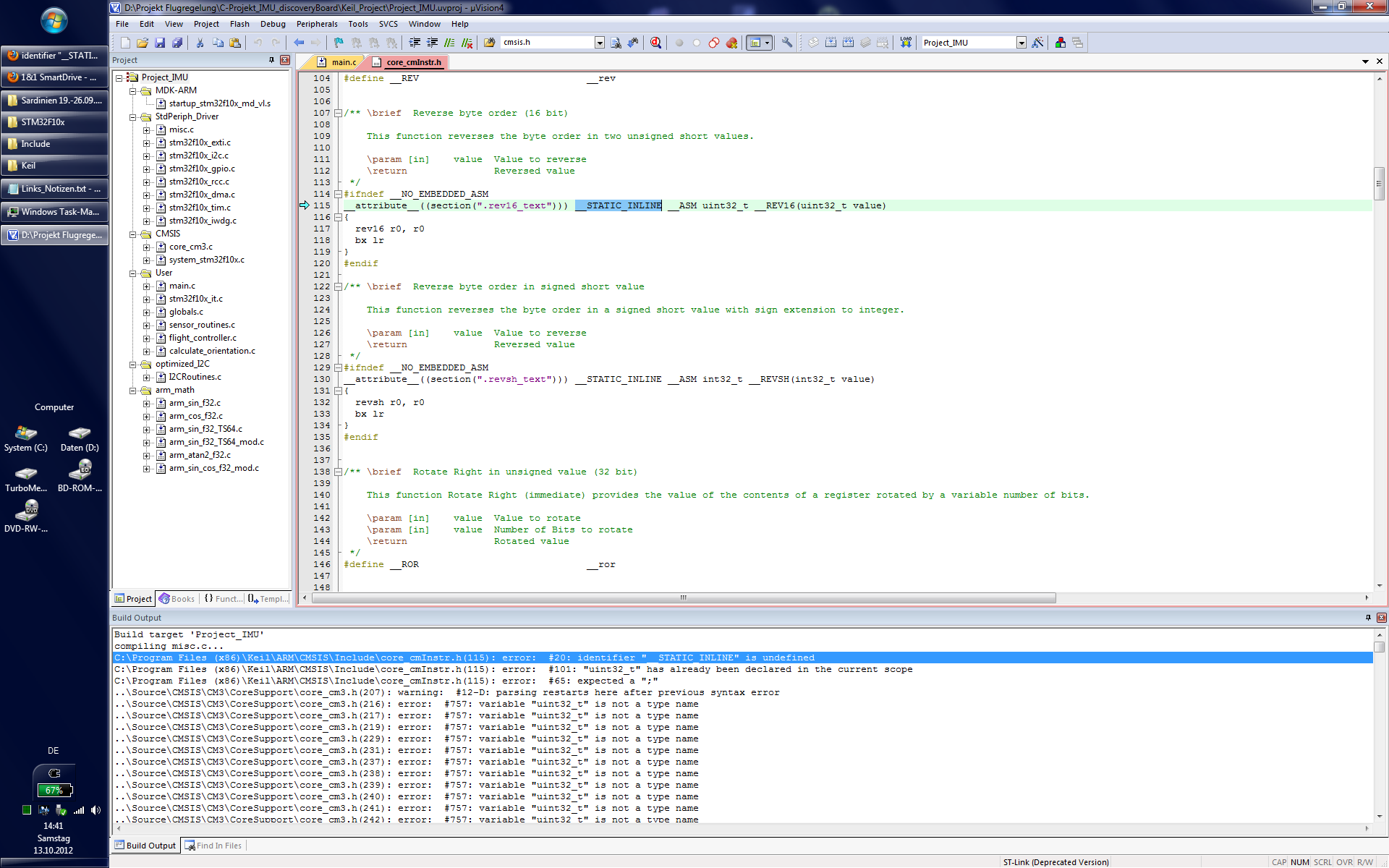

Keil error #20 "__STATIC _INLINE" is undefined
OP #2871197
Wenn ich mein Projekt, welches auf einem anderen Rechner problemlos lief
kompilieren möchte, wirft die neuinstallierte Keil-Umgebung folgenden
Fehler aus:
[siehe Anhang]
Programmversion: Keil µVision V4.54.0.0
Weiß jemand, welche header-Datei fehlen könnte?

OP #2878724
Hab ein wenig rumgepfuscht und schon läufts wieder:
Im Ordner Keil\ARM\CMSIS\Include liegen unter anderem die zwei Dateien
"core_cmFunc.h" und "core_cmInstr.h" in denen ich alle "__STATIC_INLINE"
durch "static __INLINE" ersetzt habe.
