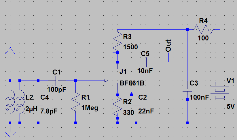

aus Spaß hab ich ein Antennenvorverstärker für Modellbau konzipiert und
gebaut. Das Ding funktioniert ziemlich gut und besteht im wesentlich aus
einen N-JFET und ein paar Kleinteilen. Meine Frage wäre, ob sowas
überhaupt für jmd interessant wäre ^.^. Der Gewinn beträgt je nach
zwischen 20 und 40 db (grob geschätzt, je nach
Spannung/Antennen/Frequenzabstimmung) und läuft sogar noch bei 3 V.

40 MHz-Modellbauempfänger haben eine Empfindlichkeit von typisch 10µV.
Welche Auswirkung auf das Großsignalverhalten, Intermodulation, Blocking
und Empfindlichkeit hat der beschriebene Vorverstärker?

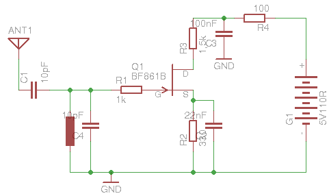

Hi, equi,
Besserwisserei: R1 raus, C1 raus, Antenne über kleinen C an L2 koppeln,
1 kOhm vor das Gate und dessen Schutzdioden.

Der Vorverstärker wird einfach direkt mit den Antennenausgang verbunden
und dient im wesentlich als Breitbandverstärker. Um die Empfindlichkeit
zu erhöhen wird mit dem LC-Schwingkreis auf die gewünschte Frequenz
abgestimmt (ist aber noch immer sehr Breitbandig). Durch die induktive
Kopplung wird nebenbei die Impedanz der Antenne zusätzlich
herauftransformiert (was der FET mag ^^). Die SChaltung zieht nebenbei
1,3xx mA.
@Wolfgang: Dachte das hatte ich am Anfang mal getestet und die resultate
waren nicht so gut, muss ich vlt nochmal anschaun.

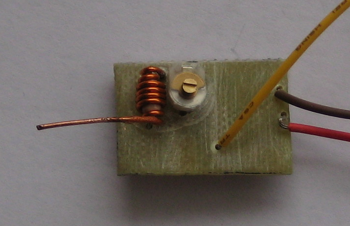

Im Anhang von ersten Aufbau, sieht nicht so schön verlötet aus (hab
gerade nur einen alten Lötkolben mit dicker Spitze). Bei der
Induktivität war ich auch faul und hab einen fertige Induktivität
(2,2uH) mit Kern genommen und 6,5 Wicklungen drumgewickelt (ist erstmal
nur ein Provisorium, aber läuft).

Gast #2872143
Hi, equi,
> waren nicht so gut
Vielleicht die Handempfindlichkeit, die Verstimmung des Schwingkreises,
wenn eine Hand in die Nähe der Antenne kommt und die Kreiskapazität
"verbiegt".
Ansonsten ist der FET ähnlich hochohmig wie die Stabantenne, die weit
außerhalb ihrer Resonanz so hochohmig ist wie die paar Picofarad ihrer
kapazitiven Kopplung an das EM-Feld.
Deshalb wäre eine Transformation zu niederohmig mit anschließender
Transformation zu hochohmig so was wie Ärztepfusch.
Die größten Verluste entstehen da im Schwingkreis.
Viel besser wäre da eine Helix-Spule, bei 40 MHz aber wären deren
Ausmasse inakzeptabel für mobile Anwendungen.
Ciao
Wolfgang Horn

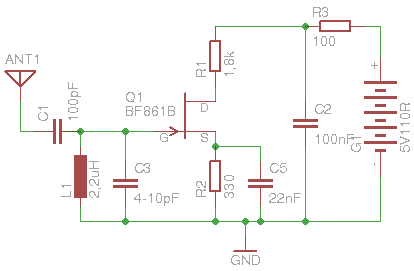

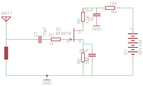

Hi Wolfgang,
also wenn ich das richtig verstehen soll ich praktisch den Übertrager
weglassen? So dass das ganz in etwa so aussieht? (Helix hat ich mir auch
überlegt, wird aber erst ab 400mhz praktikabel xD).
mfg equi

mmh hast recht^^
die 0815-Variante funktioniert doch noch am besten xD. Den Widerstand
kann man sich sparen und für den Kondensator kann man einen 10-100pF
nehmen.
Danke Wolfgang ;) kann man einfach Festinduktivität nehmen und mit einem
Timmkondensator abstimmen.
