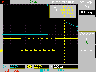

Problem: Beim ISP (von meinem AVR mkII) geht der ATMEGA32 auch in die
ISR, aber nicht vom Carambola aus.
Ist vielleicht der SPI Clock zu schnell? Warum wird die ISR nicht
aufgerufen? Oder der Modus falsch?

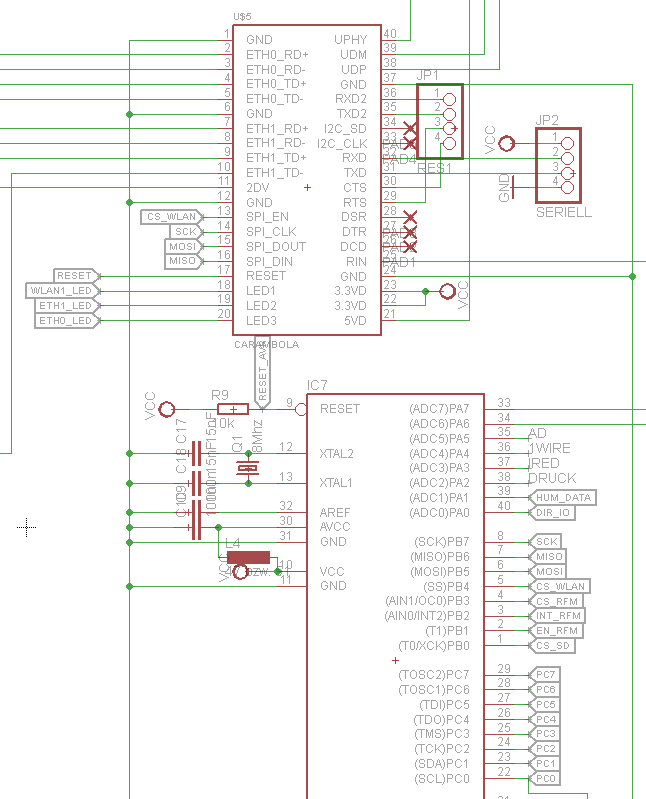

- AVR Quarz 8 Mhz
- Alles 3,3V

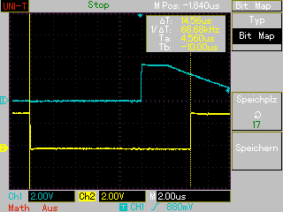

Gemachte Tests:
1. Ich habe die Clock des AVRs von 8Mhz auf 1Mhz verlangsamt, dann kommt
bei DIN nur Quatsch an, der AVR scheint die Daten also korrekt zu
verarbeiten, oder? Also sollte der SPI Clock in Ordnung sein?
2. Abgestürzt ist der AVR nicht, ich lasse eine LED blinken, und bei
Verbindung mit mkII geht er ja auch in die ISR.
3. Was könnte es sein?
Im Anhang auch ein paar Bilder vom Osci, und dem Schaltplan, und dem
Quellcode vom Carambola und ATMEGA32.
