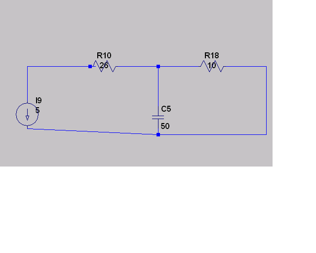

BIch mache gerade vesuche zur Erfassung von Wärmeströmen und ich wollte
das in einem elektrischen Modell darstellen. (so wie der
Festplattenkühler)
Auf dem Bild habe ich zunächst nur 2 Übergangswiderstände, eine
Stromquelle und eine Kapazität.
Die Kapazität messen wir so gutes geht, Wärmeströmung können wir auch
gut berechnen. Die Spannung an den Widerständen kennen wir: Über R10
20°C, über R18 10°C. Die Kapazität nehmen wir als 5 µF an. Strom: 5 W
(als Wärmestrom)
Die Widerstände sind nicht bekannt und sind dementsprechend gesucht. Wie
kann ich das Ganze in LT Spice umsetzem? Über spannungsquellen?
MfG enimra

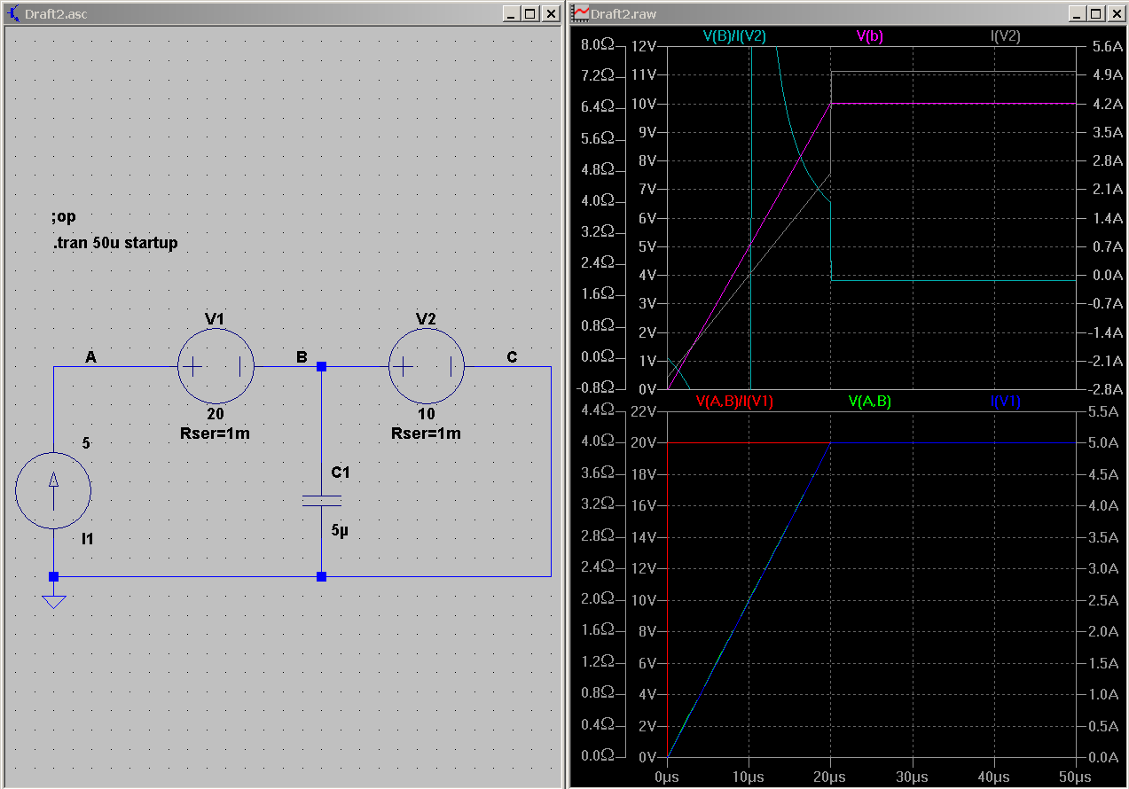

Gast #2874323
Im Prinzip ja - siehe
http://de.wikipedia.org/wiki/W%C3%A4rmewiderstand#Analogie_thermischer_Vorg.C3.A4nge_zum_ohmschen_Gesetz
Der Pferdefuß an der Sache ist, dass wegen U=R*I nur zwei Parameter frei
wählbar sind, während der dritte davon anhängt.
Das führt in deinem Beispiel zu einem unendlich hohen Ladetrom am C, der
dann auch auch auf der anliegenden Spannung bleibt.
Aber auch zu negativen Widerständen, was thermisch ziemlicher Unsinn
ist.
Es ist somit nur eine statische Berechnung möglich, bei der alle C keine
Trolle spielen, also weggelassen werden können.
Für die Berechnung - wie groß ist der R, wenn bei einem I von 5A 10V
abfallen sollen, braucht man im allgemeinen keine Simulation.
Du solltest also
a) Grundlagen wie ohmsches Gesetz, Funktion von Bauteilen wie C
   verinnerlichen
b) Bedienung von (LT)Spice üben - es fehlt z.B. das Bezugspotential
   und das Simulationsmodel
c) Wenn du Hilfe suchst, deine eigentliche thermische Aufgabenstellung
   besser beschreiben
