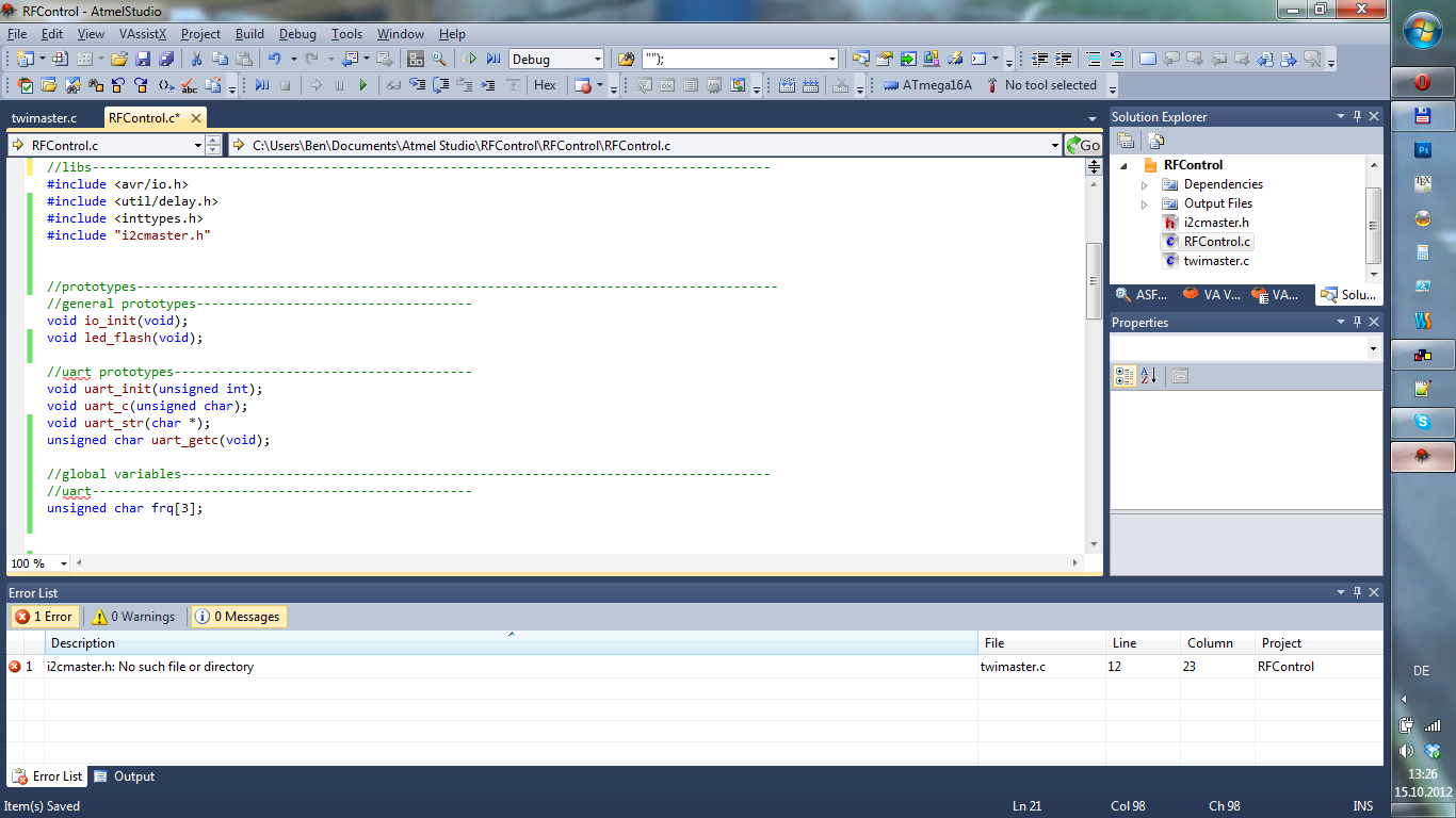

Hi wäre einer von euch so nett und erklärt mir wie ich im AVR Studio 6
eine Library wie die i2c lib von Peter Fleury.
Ich habe die beiden Dateien in den selben Ordner wie meine main.c
gepackt und sie unter Solutions hinzugefügt, indem ich die Dateien in
das Fenster herein gezogen habe.
Aber beim Compelieren wird mir immer ein Fehler ausgegeben: "No such
file or directory."
Und natürlich habe ich auch die entsprechende .h Datei mit #include
eingebunden.
Was mache ich falsch?

Generell empfiehlt es sich, Fehlermeldungen so lange immer wieder zu
lesen, bis man verstanden hat, was da steht.
Wie Rocky schon gaschrieben hat, kommt der Compilerfehler nicht aus der
Datei RFControl.c, sondern aus twimaster.c. Das steht in der Spalte
"File"
Ursache ist ein "Fehler" in i2cmaster.h (nicht von dir, sondern von
Peter Fleury), aber den solltest du erst einmal selber suchen.
Oliver
P.S. Tante Edit meint, sich sollte dir dann doch verraten, daß ein
Doppleklick auf solch eine Fehlermeldung ungeahnte Erkenntnisse
liefert...

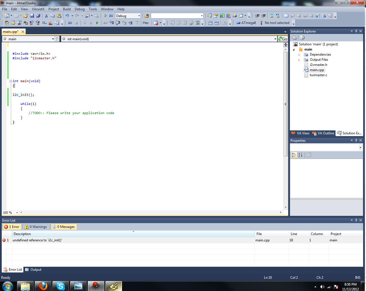

@  gangben
Hat das dann bei dir funktioniert?
wenn ich das so mache, kann ichs zwar kompilieren aber sobald ich bsp
12c_init(); wie in der beispieldatei von P.Fleury und kompilieren
druecke
kommt dann ein Fehler (siehe atachment und ja das ding macht nix wollte
nur ausprobieren ob ein Fehler kommt)
PS habe die <> durch "" auch geaendert
bin auf den post hier gekommen nachdem mir
Beitrag "include I2C Bibliothek"
irgendwie nicht weitergeholfen hat.
habe wie hier angegeben ein neues Projekt erstellt und die twimaster.c
geaddet, hat aber trotzdem nicht funktioniert.
