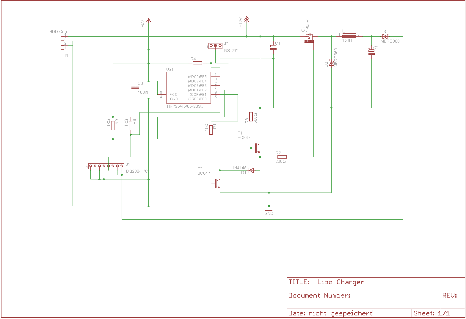

könntet Ihr mal über meine Schaltung drüberschauen ?
Ein tiny13 steuert den Abwärtsregler und liest als I²C Master
den bq2084 (SBS Controller) aus. Die Werte für
Spannung,Strom,Ladezustand,
etc. werden dann für die PWM des tiny13 genutzt.
Es sollen mal 3A bei 8,5V aus dem Abwärtsregler kommen.
Als Spannungsversorgung würde ich gerne ein altes ATX Netzteil nutzen.
zzt. befindet sich noch alles auf dem Steckbrett und
die Schaltung lädt schon fleißig mit 1A ohne Hitzetod.
Ich möchte gerne eine Platine fertigen lassen um die Abwärme bei
größeren Strömen darin zu verteilen.
Veilleicht könnt Ihr mir ja ein paar Tips geben was man besser machen
kann
damit die Platine nicht gleich in Rauch und Asche übergeht :)

Diese Info bekomme ich ja vom SBS Controller.
Im Akku werden diese Werte gemessen und laufend aktualisiert.
Damit kann man schön den Ladestrom und Spannung überwachen.
Kurzschluss auf Versorgerseite werde ich noch mit einer Sicherung
absichern.
nimm was vernünftiges
warum 8,5V? 2*4,2V sind 8,4V
