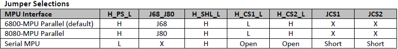

ich habe mir ein OLED Display von NewHeaven bestellt und möchte dies nun
Seriel(SPI) betreiben.
Das Datenblatt enthält hierfür eine Tabelle mit Jumper-Konfigurationen
welche für mich nicht eindeutig erschließbar ist.
Die Jumper auf der Rückseite des Displays habe ich auf dem Bild
eingezeichnet
Laut Tabelle müsste
CS1 -> Open -> Brücke Entfernen
JCS1 -> Short -> Brücke auflöten
PS -> Low -> Brücke nach rechts versetzen
J68_J80 -> X -> egal???
SHL -> High -> bereits richtig
CS2 -> Open -> Brücke Entfernen
JCS2 -> Short -> Brücke auflöten
Bevor ich anfange an dem Display zumzulöten würde ich mich freuen wenn
mich jemand in der Annahme bestätigen könnte
vielen Dank im Voraus
Gruß Denis

> Es wird aber nicht geklärt wo der Unterschied zwischen X und Open
> bedeutet.
Es wurden verschiedene Bezeichnungen für drei-polige und zwei-polige
Jumper verwendet:
Drei-polig:
 L: Mittlerer und L pad verbunden
 H: Mittlerer und H pad verbunden
 Open: Alles offen
Zwei-polig:
 X: Offen
 Short: Verbunden
Zumindest meine Interpretation.
