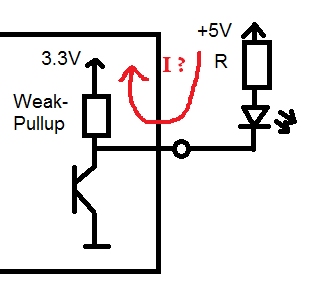

Hallo Leute,
in der Schule haben wir wenn wir LED's per µC direkt angesteuert haben,
eine Schaltung wie oben gezeichnet verwendet. Wenn der Transistor
schaltet, wird das Potential des µC-Pins auf GND gezogen, wodurch ein
Strom begrenzt durch den Vorwiderstand durch die LED fließen kann.
Was passiert aber, wenn die internen Weak-Pullups des Mikrocontrollers
aktiv sind, und er Transistor hochohmig ist? Fließt dann ein Strom
Richtung +3.3V, oder haben µCs dafür Dioden vor den Pullups oder ist der
Weak-Pullup hochohmig genug, dass der Strom sowieso zu gering ist um
irgend einen Schaden anzurichten?
Vielen dank schonmal für eure Erklärungen!
>Richtung +3.3V,
Ja.
Nein.
>oder ist der
Das auch. Aber vor allem die Flußspannung der LED sorgt dafür, dass
nur sehr wenig Strom fließt. Eine rote LED könnte leicht glimmen (Uf
1,8V, 5-3,3=1,7V), eine gelbe oder gar blaue zuckt da nicht.

Moin,
bei z.B. 2V Flussspannung der LED bleibt nichts mehr übrig um dort
nennenswert Strom fließen zu lassen.
Bei einem ATmega8 haben die Pullup-Widerstände laut Datenblatt
20-50kOhm.
Selbst ohne LED kämen noch nichtmal 0,1mA zusammen -> dürfte egal sein.
Interessanter sind die Schutzdioden an den Eingängen, die Spannung über
VCC und unter GND begrenzen auf ca. 0,5-0,7V. Diese Dioden sind immer
vorhanden, egal ob das jetzt ein Eingang, Ausgang, AD-Pin etc. ist. (Mal
abgesehen vom Reset-Pin, das ist ein Sonderfall)
Mal angenommen du hättest nur einen 300 Ohm Vorwiderstand und die LED
überbrückt, würden die Dioden die Spannung am Pin auf z.B. 3,3V + 0,7V =
4V begrenzen. Dann würden ca. 3,3mA über die Schutzdiode fließen ->
dürfte auch egal sein, ist aber nicht sinnvoll.
Bei größeren LED-Spannungen wird das ein ernsthaftes Problem, z.B. an
12V würde die LED sich nicht abschalten lassen.

Was mich jetzt noch interessieren würde ist, ob man obige Beschaltung
auch bei nicht 5V toleranten µC Pins verwenden darf?
Wenn ich das richtig verstehe, ist mit 5V toleranten Pins nur gemeint,
dass direkt an einem Pin 5V anliegen dürfen (was eig. sowieso nur bei
einem als Eingang konfigurierten Pin der Fall sein wird). Stimmt das?
Theoretisch nein, praktisch wird es da aber keine Probleme geben.
Ja, siehe Pegelwandler.
Auch bei Ausgänge mit Tristate kann das passieren.
