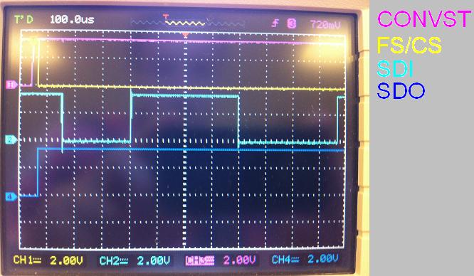

Guten Tag,
ich versuche die Kommunikation mit dem digitalen ADC8331 aufzubauen. Die
folgende Auflistung beschreibt, wie ich die 24 Pins des Chips bisher
beschaltet habe. Die minimale Beschaltung des Chips findet man auf Seite
34 im Datenblatt.
1)  IN1: 1V DC Test Signal
2)  IN2: NC
3)  IN3: NC
4)  NC
5)  NC
6)  NC
7)  NC
8)  Reset: NC
9)  EOC/INT/CDI: Nicht verbunden, da ich diese Informationen nicht im
uPc auswerten möchte. Wenn ich das richtig verstanden habe wird dieser
Pin nicht für die Funktion/Ansteuerung des ADCs benötigt. Stimmt das?
10)  SCLK: Master clock von uPC
11)  FS/CS: Channel Select von uPC
12)  SDI: Master output von uPC
13)  SDO: Master input von uPC
14)  DGND: Connected to AGND
15)  CONVST: Connected to output from uPC
16)  VBD: Connected to VA = 3,5V
17)  VA: 3,5V
18)  REF+: Connected to VA = 3,5V
19)  Ref-: Connected to AGND
20)  AGND: Ground power supply
21)  ADCIN: Connected to MUSOUT
22)  MUXOUT: Connected to ADCIN
23)  COM: Connected to AGND
24)  IN4: 0V DC Test Signal
Da ich nur die Kommunikation mit einem einzelnen Chip herstellen möchte
habe ich das Configuration Register wie folgt initialisiert. Das
Datenblatt als *.pdf gibts unter dem Stichwort "ads8331" bei google,
zweiter Eintrag. Das Configuration Register findet man auf Seite 28. LSB
first:
0)  System reset to ‘1’ automatically
1)  TAG bit disabled
2)  Deep Power-Down disabled
3)  Nap Power-Down disabled
4)  Auto-Nap Power Down mode disabled
5)  Pin 10 is used as EOC/INT output
6)  Pin used as EOC
7)  EOC/INT active high
8)  500kSPS
9)  Auto-Trigger: If I use this mode do I still need the CONVST-pin?
10)  Conversion clock (CCLK) = SCLK/2
11)  Auto channel select enabled

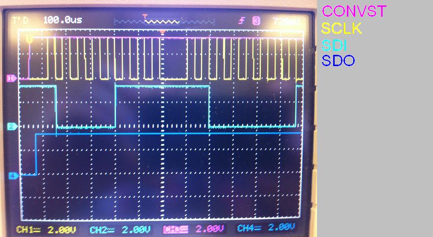

Im Anhang habe ich auf zwei Bildern die Kommunikation in Form von Fotos
abgebildet. Ich weiß nicht ob das einen Hinweis ergibt, aber der
SDO-Kanal geht high (dunkel blau pic_01), sobald die Kommunikation
startet mit dem runterziehen des CS-Kanals. Gibt das einen Hinweis, ob
ich den Chip falsch beschaltet habe, oder eher ob das Comunication
Register falsch geladen wurde.
Ich wäre sehr dankbar für jeden Hinweis der helfen könnte endlich die
Kommunikation zum laufen zu bekommen.
Grüße,
Jan
