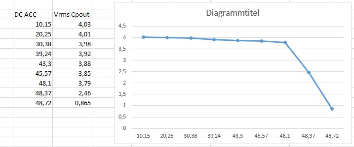

Hallo Verwirrter, gibts mittlerweile neue Erkenntnisse?
Ich kann das Verhalten bestätigen, im Bereich von dutycycle 0% bis 48%
verändert sich die CPout Spannung kaum, dann wird die Kurve steil
abfallend (siehe Bild 1).

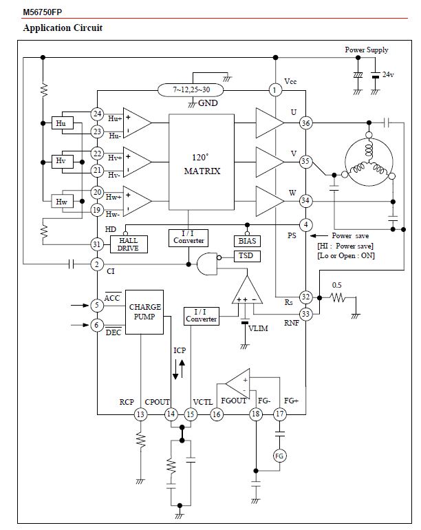

Hat jemand eine Idee wie man das Teil "richtig" ansteuert? Wenn man in
den CPout Pin (bzw VCTL Pin) eine Analogspannung füttert lässt sich die
Motordrehzahl über ein Poti übrigens wunderbar einstellen.
Hier mal der Link zum Datenblatt, in Bild 2 das Blockschaltbild.

Habe das Datenblatt nur überflogen, würde aber die Anschlüsse ACC und
DEC als Impuls-Eingänge benutzen wollen, also nur, wenn ich an der
Geschwindigkeit was ändern will - einen dauernden PWM halte ich dort für
nicht zielführend.
Was hast Du an den Hall-Eingängen dran, oder sind Diese bereits im Motor
integriert? (HU, HV, HW - wobei mich die Grafik des Stromverlauf etwas
stutzig macht, hätte da zwischen HU und der Spule U mehr
'Phasengleichheit' erwartet)
Per HD kann der Chip die Sensoren abschalten (GND entziehen), versorgt
werden Diese extern.
Sieht aber so aus, daß jeweils zwei Hall-Sensoren verbaut wären/gehören.

#4916496
> nicht zielführend.
Wenn ich so darüber nachdenke leuchtet das eigendlich ziemlich ein.. Und
macht die Drehzahlregelung einfacher! Bleibt die Frage wieso 2 Pins,
weil aktiv Bremsen tut der Motor nicht wenn man am /Acc = 1 und am /Dec
= 0 anlegt. Was könnte sich der Hersteller dabei gedacht haben,
schließlich würde der Acc Pin doch ausreichen?
Es handelt sich um ein komplettes Belichtungsmodul aus nem Laserdrucker
(HP Laserjet), die Hall Sensoren sind soweit ich das überschauen kann im
Motor verbaut, und auf den Eingangs Pins liegen wenn der Motor läuft die
3 Sinusse an.
#4916505
Hi
2 Pins, da Du ohne weiteren Änderungswunsch wohl bei der aktuellen
Drehzahl bleiben willst.
Wenn's zu langsam ist, ACC antippen, wenn's zu schnell ist, DEC.
Da der Motor synchron getrieben wird - also die interne Drehzahl
entspricht der Drehzahl des Motor - kann der Motor auch nicht
'auslaufen', bis die Wunsch-Drehzahl erreicht ist, sondern muß aktiv
verlangsamt werden.
