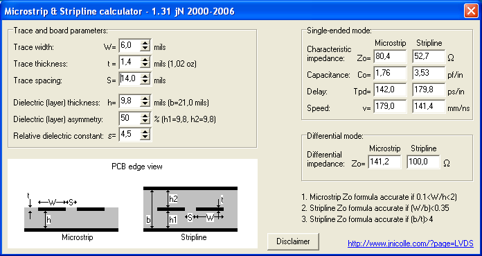

Hallo, ich versuche gerade die Breite bzw. Abstände für LVDS Leitungen
zu berechnen.
http://www.eeweb.com/toolbox/edge-coupled-stripline-impedance/
Dass verwende ich dazu.
Irgendwie bekomme ich es nicht hin, 100 Ohm differential z zu bekommen.
Substrathöhe (zwischen den einzelnen Layer) ist jeweils 0.2mm
CU Dicke = 35µm
Wenn ich als Leitungsbreite 150µm nehme (minimal)  brauche ich einen
abstand von über 1.5mm um 100Ohm zu erreichen, weiß jemand was falsch
sein könnte?

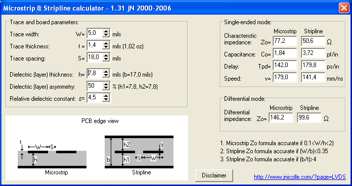

Das ist nicht falsch, bloss schwierig. Mit geringerer Leiterbahnbreite
wird es erträglich, siehe Bild 1. Besser wäre es, den Layer-Abstand
etwas zu erhöhen, siehe Bild 2.

Patrik schrieb:
> Das ist der Lagenaufbau.
Dann musst du sowieso dringend mit den Jenaern reden: die Cores sind
0,25mm, die Prepregs (2 x 1080) aber eher 0,14 (wegen des Einsinkens der
Leiterbahnen in den Prepreg). Deine Grundannahmen sind also
grottenfasch. Entweder du rechnest um auf den Standard-Aufbau oder du
definierst deinen eigenen.

Ich würde eher entweder GND (3) und LVDS (2) tauschen
oder Lage 4 + 5 für Signale (4 = LVDS) und Lage 3 + 6 für Flächen
nutzen. Der kleinere Abstand von LVDS zu einer Fläche sollte jedenfalls
durch einen Kern bestimmt sein. Ansonsten hat jedes Leiterplattenlos
eine andere Impedanz.

Da hast du zweifellos recht - das heisst aber, der Jenaer Aufbau ist
schlicht ungeeignet. Ich würde eher die Cores auf 0,2 reduzieren und
dafür die Prepregs dicker machen, aber wer hört schon auf mich.

Gast #2883451
> sein könnte?
Bei mir hat die selbe Seite bei 250µ Abstand, 150µ Leiterbreite und
2*200µ Isolation die 100Ω differentiell erreicht. Siehe Anhang.
Außerdem: 10% Toleranz bei Z-Werten für digitale Signale sind kein
Problem.
Eine andere Webseite
http://www.mantaro.com/resources/impedance_calculator.htm liefert bei
den Daten z.B. nur 94Ω ab - aber auch das wäre noch i.O.
Allgemein: Vorsicht bei den Berechnungen von Impedanzen. Es gibt Tools,
die Striplines mit asymmetrischen Isolationsabständen falsch berechen!
