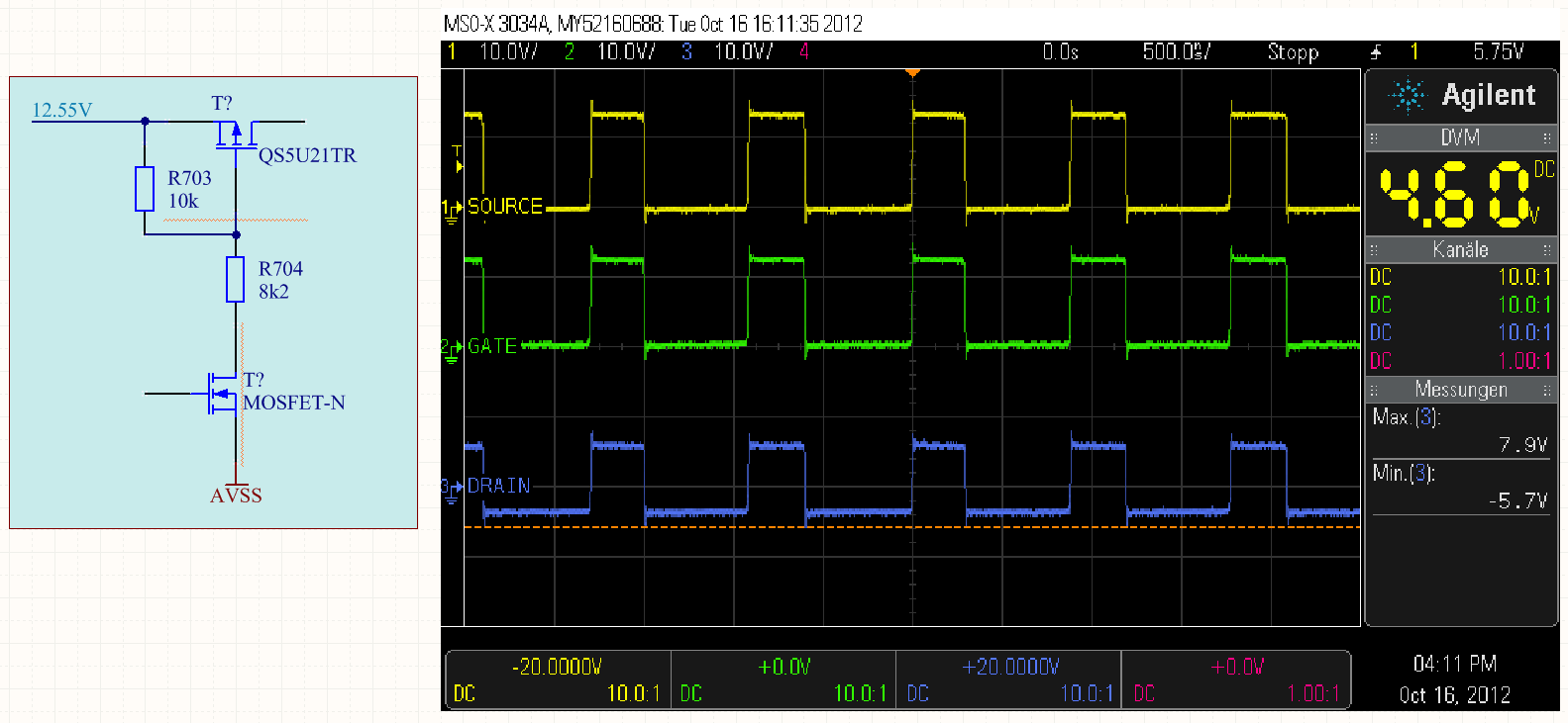

ich möchte ein 1.2MHz Rechtecksignal mit einem MOSFET ein- und
ausschalten, also gaten. Es gehört zu einer Ladungspumpe, die mir aus
den 12V 48V generiert. Der Maximalstrom liegt bei 300mA.
Ich habe es mir der Schaltung links im Bild versucht. Die Schaltung
funktioniert auf der Versorgungsleitung, auf der permanent 12V anliegen.
Bei der geschalteten Seite versagt sie, wie das Oszilloskop zeigt:
- LOW-Phase: Wenn an Source und Gate 0V anliegen, warum liegen am Drain
dann ca. -5,V an? Die tatsächliche Ladungspumpe hinter dem FET war zu
diesem Punkt abgetrennt, eine Rückwirkung schließe ich aus.
- HIGH-Phase: Warum liefert der FET am Ausgang 7,9V wenn am Source
15,08V und am Gate 14,7V anliegen? Der Vgs(th) des FET beträgt -2,5V
maximal, bei -0,8V geht es los.

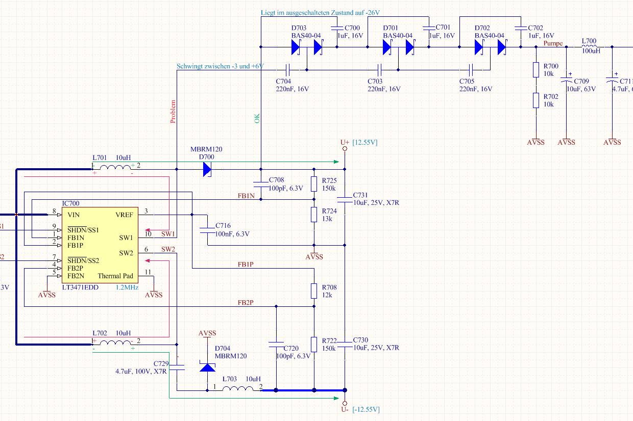

Einen eigenen Pin zum An- und Abschalten der Pumpe habe ich nicht. Das
Ganze funktioniert zusammen mit einem bestehenden DC/DC-Konverter, siehe
Anhang. Die 12,55V müssen weiter laufen, die Ladungspumpe soll aber
abgeschaltet werden. Der "OK"-Zweig funktioniert, der "Problem"-Zweig
nicht.

Er hat schon recht, es gibt keinen separaten Shutdown-Pin für seine
48VDC, würde er Pin 9 (!SHDN/SS1) benutzen, würde er sich auch seine
+12.55VDC deaktivieren.
Da Du ja nun schonmal die Schaltung gepostet hast: Wo genau willst Du
denn den Schalter/FET einbauen? Vor der Kaskade - also direkt das Signal
an Pin 10 (SW1)?
Weshalb schaltest Du nicht die Ausgangsspannung der Kaskade - hinter
deinem Filter (L700, C711).

Genau, er ist mit "Problem" bezeichnet. In "OK" habe ich auch schon
einen Schalter drin, welcher funktioniert.
- Aus Stromspargründen. Wenn die Pumpe nicht benutzt wird zieht sie
keine Energie.
- Hinter der Pumpe muss ich alle Bauteile auf min. 48V dimensionieren,
vor der Pumpe nur auf 12V
- Wenn ich die Pumpe über einen FET und ein RC-Glied einschalte habe ich
in einem gewissen Rahmen die Möglichkeit, die 48V langsam hochzurampen.
- Wenn ich +12V und die 48V gleichzeitig einschalte wird der
Einschaltstrom aus der 5V-Leitung, die IC700 versorgt, entsrepchend
hoch. Und das möchte ich vermeiden.
