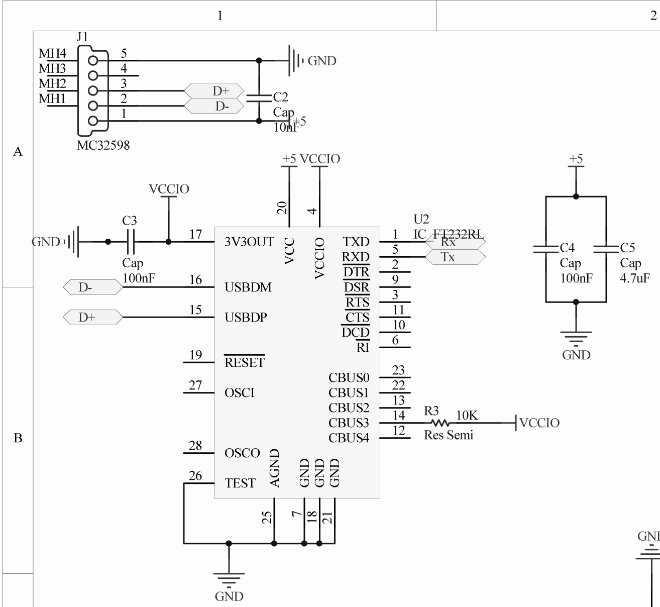

ich habe folgendes Problem. Die im Bild gezeigte Verschaltung des FT232R
ermöglicht eine Kommunikation mit dem PC... allerdings nur, wenn ich sie
über einen anderen USB-Port des Rechners mit 3.3V versorge (über ein
USB-Seriell Kabel, welches auch 3,3V ausgibt). Im Batteriebetrieb
funktioniert es leider nicht.
Weitere Information:
- Die Schaltung funktioniert nur, wenn ih die Spannung von seiten meiner
Platine anschalte, allerdings sollte es eigentlich "BUS-powered" sein
- Wenn ich die Spannung messe, die der USB-Port an meine Schaltung (den
FDTI 232) liefert, ergeben sich immer Werte um 2.5V.
Danke!
Kosimar
von Stefan (Gast)
Der USB Port müsste aber 4,5-5 Volt liefern. Ist er defekt?

von Konstantin R. (klettern_g)
Masseleitung beschädigt?
von Kosimar Loski (Gast)
Ich bin gerade alle Massepins mit einem Durchgangspruefer durchgegangen
und daran liegt es auch nicht.

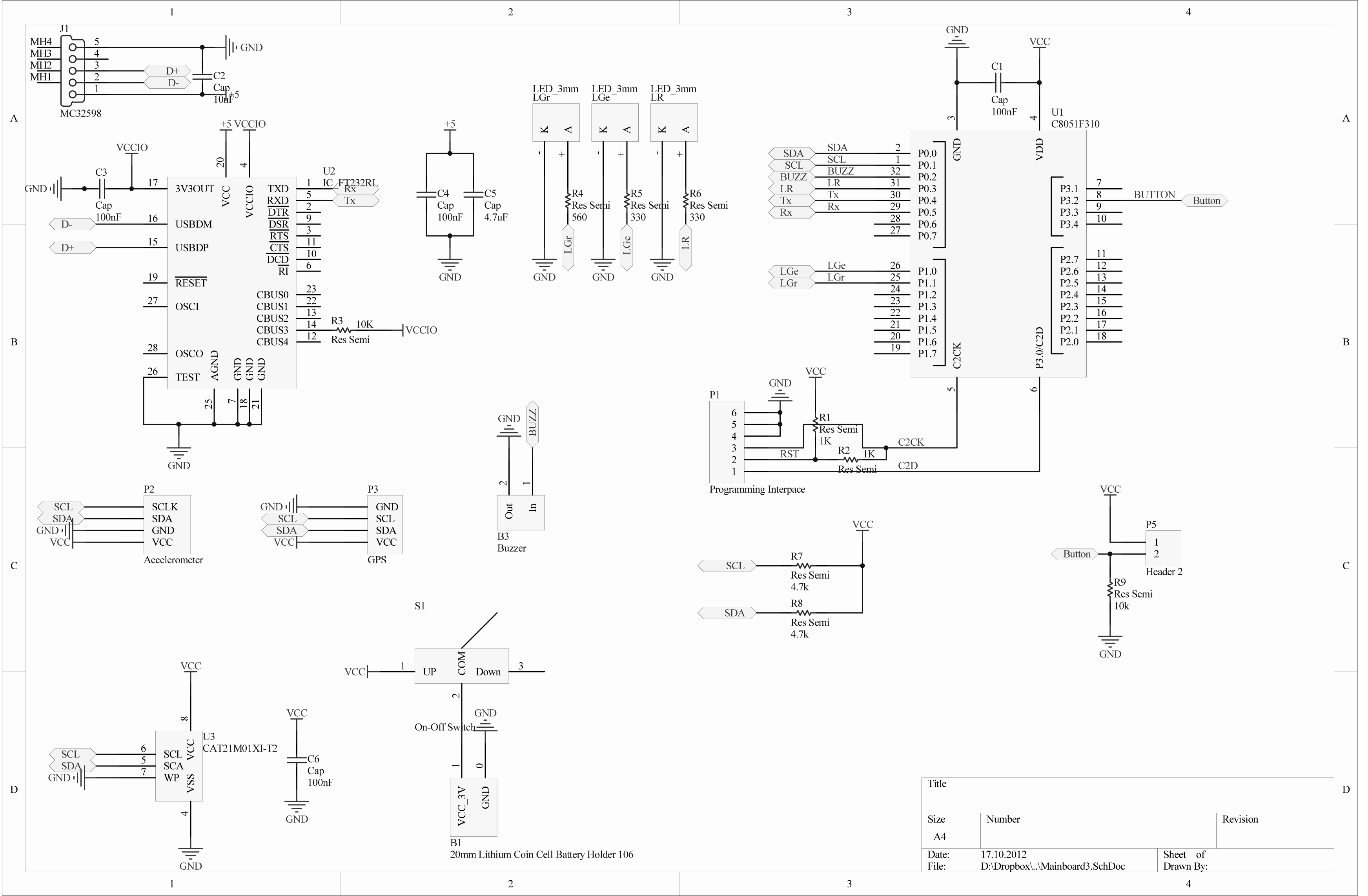

Danke für die bisherigen Antworten. Hier nochmal der gesamte Schaltplan.
von holger (Gast)
Mach mal 1k Widerstände in die RxD und TxD Leitung.
von me (Gast)
Ich kenne den FT232 nicht auswendig, aber was sagt das Datenblatt
hinsichtlich der Belastbarkeit des TX Pins? Bzw. wie schmeckt das dem
anderen IC, wenn er über RX versorgt wird?!
Hat Reset einen internen Pull-up, oder fehlt da noch ein Widerstand?
Wenn ich den TX Pin vom Mikrocontroller trenne, geht es weiterhin nicht.
Ich habe jetzt den Schirm des USB Kabels auf GND gelegt und es
funktioniert.
von Ralf (Gast)
> funktioniert.
Hmmm... dann würd ich mir das Kabel nochmal angucken. In der Regel ist
beim PC GND mit PE verbunden, d.h. der Schirm ist eigentlich auch GND,
wenn es also funktioniert, wenn du den Schirm zusätzlich anschließt hast
du entweder massig Störungen auf der Leitung oder die GND-Leitung des
Kabels schwächelt.
Wenn die Leitung gebrochen ist kommt es drauf an, wie die Leitung liegt,
um den Fehler zu finden. Wenn die Leitung nur angebrochen ist bringt dir
eine DC-Messung mit nem Durchgangsprüfer auch nicht viel.
Hmmmm... Schon mal ein anderes/frisches Kabel probiert?
Ralf
