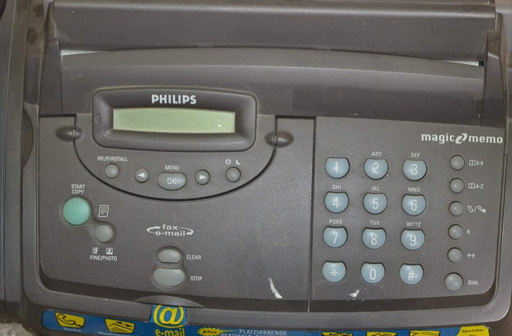

Schlachte gerade unser altes Faxgerät Marke Philips Typ Magic 2 Primo.
Ausser einem Stepper und ein paar Mikrotastern war eigentlich nicht
wirklich viel enthalten, abgesehen vom Bedienteil.
Beim öffnen wunderte ich mich allerdings, da auf dem gesamten Bedienteil
nur 3 ICs zu finden waren und es mit nur 8 Leitungen angesteuert wird.
Damit werden mehr als 25 Taster abgefragt, ein 1-zeiliges Textdisplay
und zwei LEDs angesteuert.
Bin jetzt seit heute morgen dabei mir eine Funktionsweise zusammen zu
reimen.
Wenn der 4094 der Zeilentreiber und der 4021 der Spaltenleser wäre, dann
würden es 64 mögliche Taster geben die abgefragt werden könnten.
Da nur 25 Taster verbaut sind und diese mit 7*4 Pins abgefragt werden
können, könnten 5 Ein/Ausgänge an den Schieberegistern noch frei für
andere Aufgaben sein.
Gerade genug für ein Display mit vier und eine LED mit einem pin...
Könnte das so hin hauen ?
Wenn jemand Lust hat dann kann er sich ja auch mal darüber auslassen wie
er denkt das das ganze funktioniert. Wenn ich heut Abend zu Hause bin
werd ich mal ein wenig messen ... Man lernt ja nie aus ..
