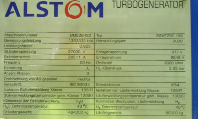

von Helmut L. (helmi1)
Hier mal ein Typenschild einer richtigen Maschine.

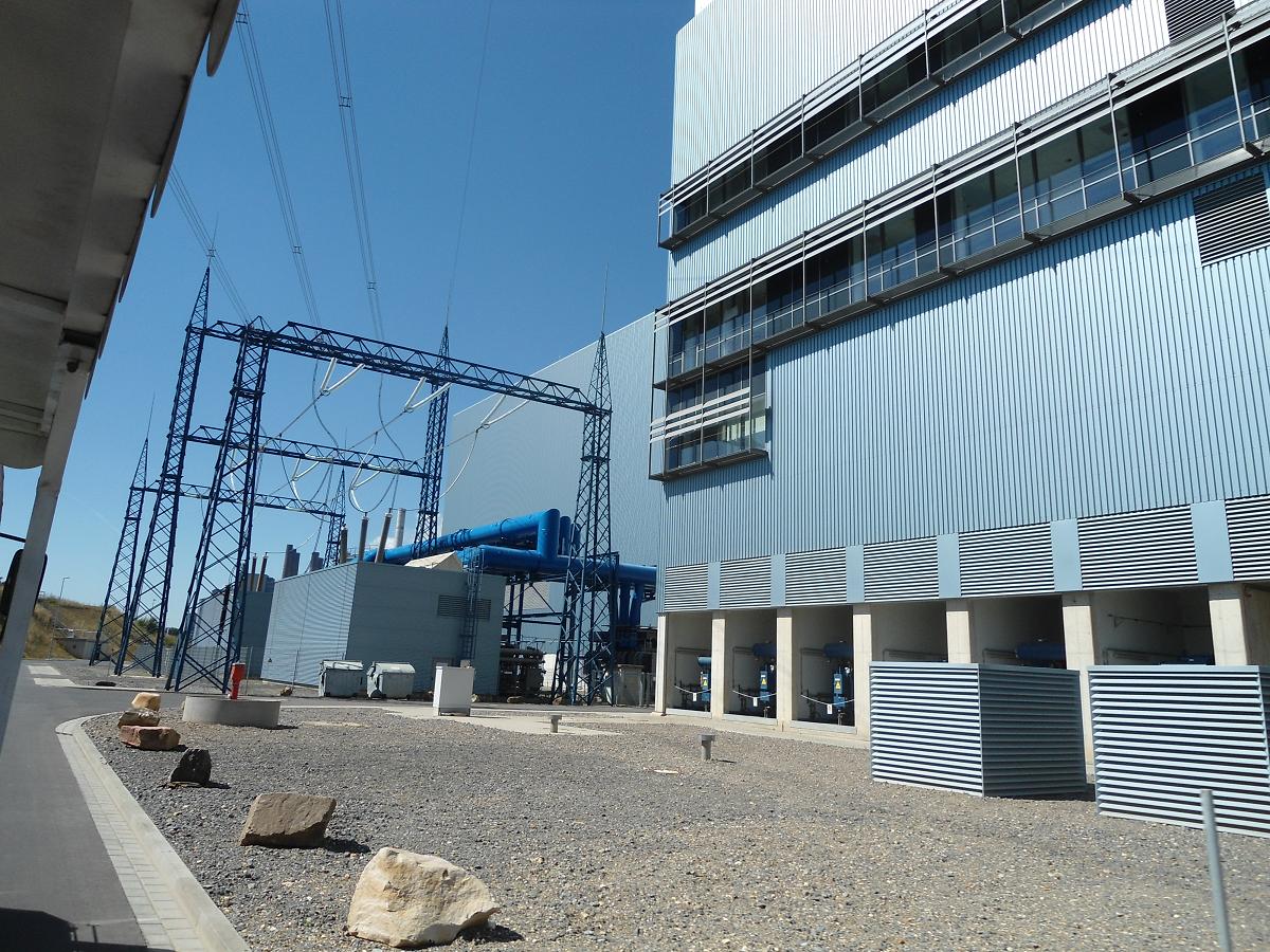

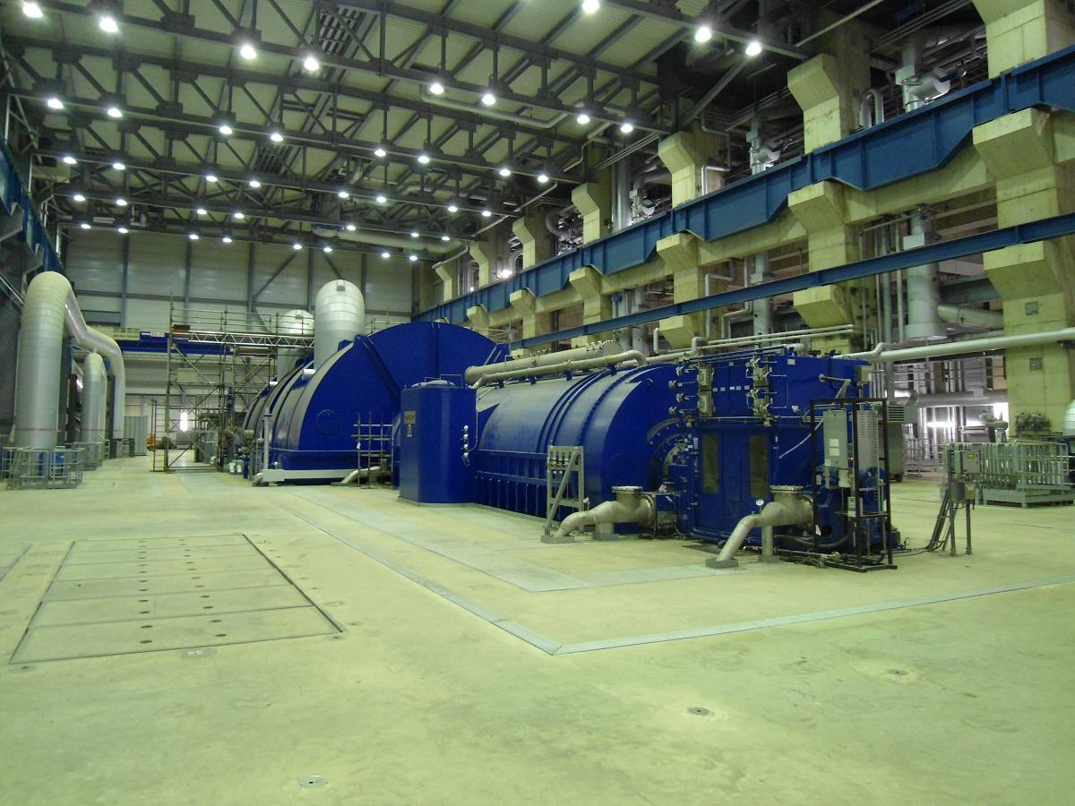

Paul Baumann schrieb:
> Ist das ein niedliches Kerlchen!
Da stehen 2 bei mir um die Ecke.
Neues Kraftwerk bei Neurath/Grevenbroich vom RWE. Durfte ich vor 3
Wochen besichtigen.
Hier das Kerlchen in ganz.
Na dann zeig ich euch wo der Trafo jetzt steht
von Frank X. (flt)
Es sind insgesamt 4 in Neurath, je 2 direkt parallel geschaltet.

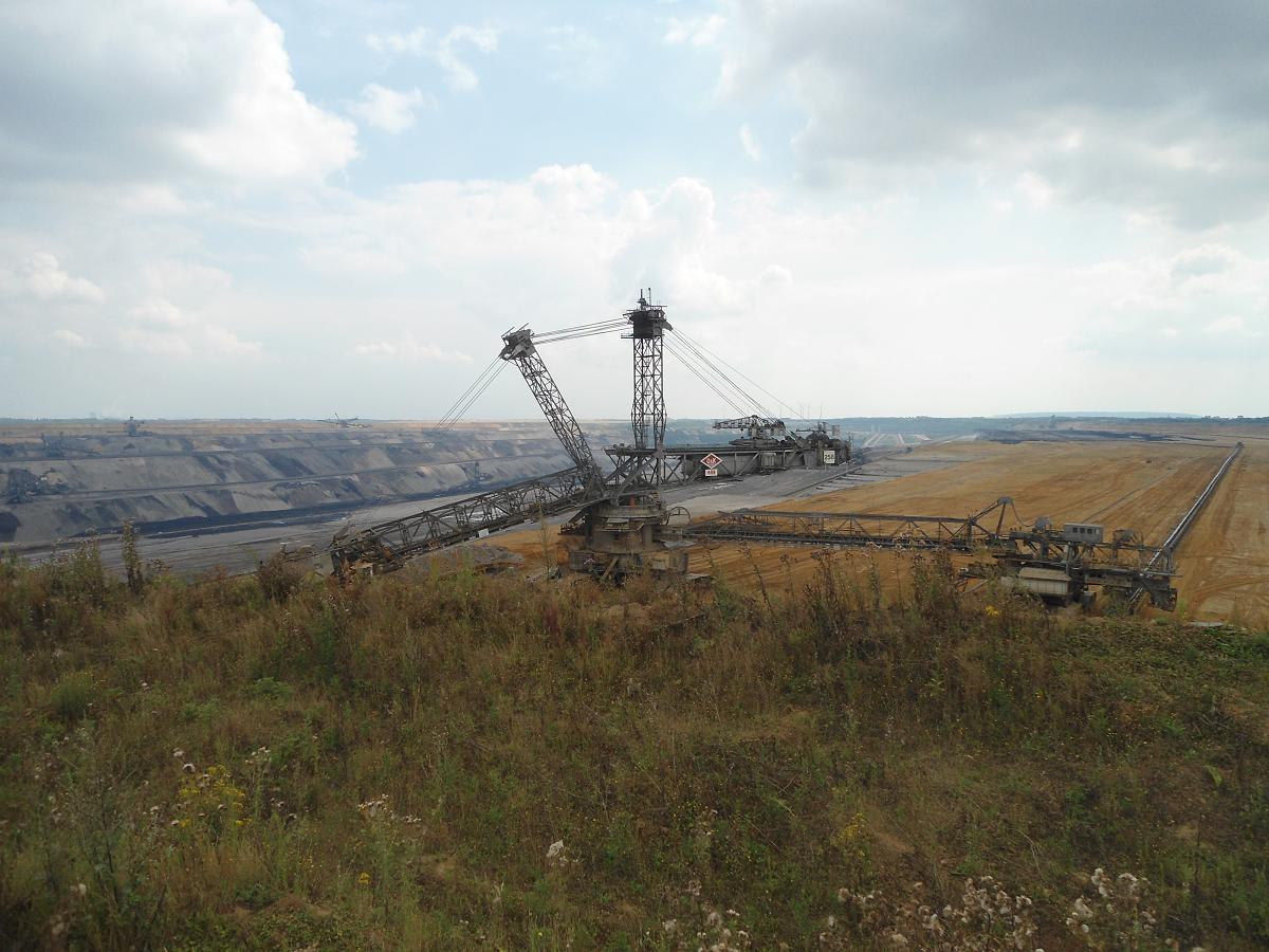

Das ist eins der Monster die den Generator und den Trafo füttert
von Paul Baumann (Gast)
Helmut schrob:
Ein Foto vom Bagger auf die Schnelle,
das ist doch eine Bagger-telle!
