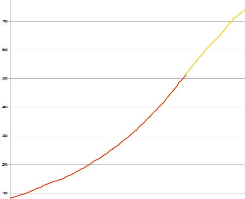

Ich hab 160 Messwerte aufgenommen, hier im Diagramm dargestellt. Die
Tabelle soll später in einem Programm integriert werden (lookup). Wie
kann ich die Werte noch etwas verschleifen, so das eine gleichmässige
Kurve entsteht? Auch soll aus den zwei Kurven eine werden. Ich habs in
open office calc eingegeben, habe aber leider keine Ahnung von
Tabellenkalkulation :(
Kann mir jemand eine möglichst simple Anleitung geben?

Wie genau brauchst du das dann ?
Ich würde bei so schönen daten sonst einfach pice-wise-linear
interpolieren statt mit einer lookup-table...
85-200 wäre eine gerade
200-300 die 2.
dann eine 3. bis 700 und zum schluss dann noch eine 4. geradengleichung
reincodiert.
je nach wertebereich nimmt mann dann einfach die jeweilige parameter
anstatt in der lookup-table nachzuschaun.

suche mal nach Medianfilter, für eindimensionale Daten ist das ganz
einfach. Ich verwende sowas mit veränderbaren Parametern für +-2 Punkte
oder +-8 Punkte oder User-definiert: der Messpunkt und seine Nachbarn
werden gewichtet gemittelt. Beispiel:
Faktoren 1,2,4,2,1 und die Summe dann durch 10 teilen. Nimmt man mehr
Nachbarpunkte, wird die ausgleichende Wirkung stärker. Einfach mit
verschiedenen Faktoren experimentieren.
