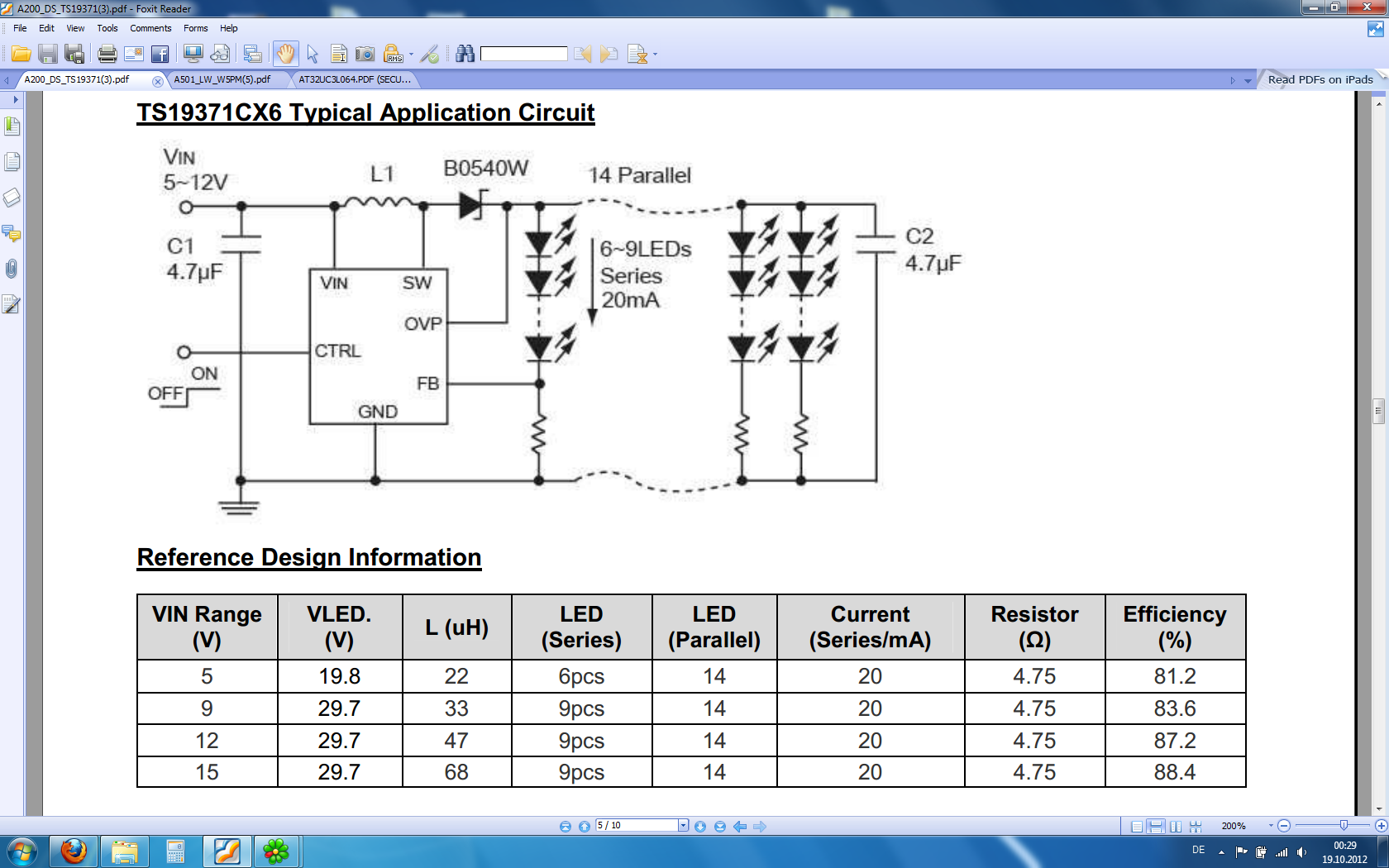

Nabend zusammen,
im Anhang ist ein Beispiel Schaltplan aus dem Original Datenblatt des
TS19371 (Step Up Wandler).
Meine Frage dazu: Muss ich auf jeden Fall 14 parallel schalten oder ist
dass das Maximum, also könnte ich auch nur 10 Reihen parallel schalten?
Außerdem steht in den max. ratings dass Switch Voltage max 36V ist.
Könnte ich dann auch 10 LEDs in Reihe betreiben (UV leds ca 3.3 V), denn
damit käme ich ja auf ca 33V, was ja noch im Rahmen wäre.
Vielen Dank schonmal im voraus!
MfG Waldemar
