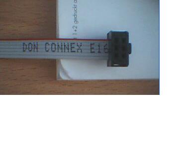

Hallo zusammen.
Woher weiss ich bei dem AVRISP bei dem 6-poligen Stecker, wo welches
Signal anliegt? Im Support is da ein Bild, wo ein "Loch" eckig ist,
an dem man sich orientieren kann. Bei meinem Programmer sind die leider
alle eckig. Is nur auf einer Seite des Kabels rot, falls das hilft. Kann
mir da einer helfen?
MFG Dominik!
Die Pins werden von oben links nach rechts, dann 2. Zeile links nach
rechts uns do weiter gezählt. Oben links ist 1 (da ist auch das Kabel
rot) und unten rechts ist 6.
1  2
3  4
5  6
1 ist in dem Bild, daß du beschreibst, das "eckige Loch", im Support
findest Du dann auch die anliegenden Signale (hab´s jetzt nicht im
Kopf...)
