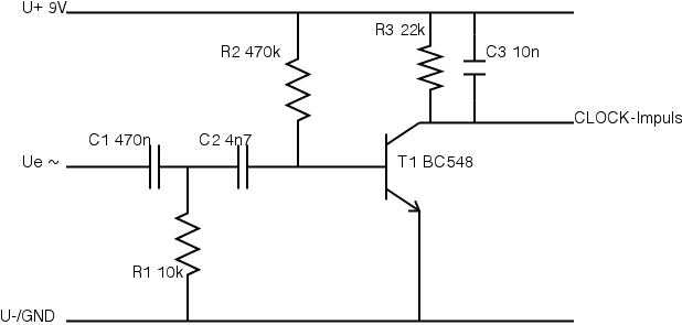

ich habe ein Musik-Lauflicht gebaut (Quelle & Schaltplan:
http://www.dieelektronikerseite.de/Circuits/Musik-Lauflicht.htm ). Es
funktioniert gut.
Nun geht es daran die Schaltung zu erklären, doch ich habe mit den
Kondensator-Widerstand-Verknüpfungen leichte Schwierigkeiten, da ich sie
selbst nicht vollständig verstehe. Ich würde gern meinen aktuellen
Wissensstand zu der Schaltung darlegen und von Euch
bestätigt/ergänzt/berichtigt werden. Das würde mir sehr helfen.
Es geht um den Schaltausschnitt aus dem Anhang.
R1 bildet in Verbindung mit C1 einen Hochpass mit der Grenzfrequenz von
1/(2*Pi*R*C). Demnach werden starke Bässe herausgefiltert.
Der Nutzen von C2 ist mir nur teilweise klar. Er filtert
Gleichstromsignale von Ue heraus und verhindert gleichzeitig, dass
Gleichstrom von U+ über R2 und R1 direkt zu GND abläuft. Stimmt das? Mit
dem Oszilloskop fiel mir auf, dass sich die Welle vor C2 und nach C2 in
ihrer Form stark verändert (getestet mit Sinus-Wechselspannung). Wie
kommt das?
R2 stellt den Arbeitspunkt von T1 ein, damit der Transistor ausschlägt
auch bei niedrigeren Amplituden.
R3 begrenzt den Kollektorstrom.
C3 müsste bei Einschalten von U+ kurzzeitig ein Signal an CLOCK
durchlassen. Meine Oszilloskop-Experimente lassen mich jedoch vermuten,
dass C3 auch eine Tiefpass-Funktion hat. Wie das? Wo ist der Widerstand
des RC-Glieds? Am Kollektor von T1 ist eigentlich ja auch kein
Wechselstrom mehr, sondern eine pulsierende Gleichspannung, nicht?
Und noch zuletzt: Sehe ich das richtig, dass es eigentlich nicht möglich
ist, díe Werte der Widerstände und Kondensatoren zu berechnen? Man muss
die optimalen Eigenschaften durch ausprobieren ermitteln, nicht?
Ich habe mittlerweile so viel zu dem Thema gelesen und mir brummt der
Kopf. Ich bin dankbar für jeden, der sich meinen Beitrag mal ansieht.
Viele Grüße
Vitus

C1/R1 findest du hinter jedem Audio-Eingang - soll die Gleichspannung
heraus filtern. Dürfte aber in diesem Fall wegen C2 nicht wirklich
erforderlich sein.
Der kleine C2 soll kurze Impulse für den Zähler liefern.
Natürlich siehst du an der Basis verzerrte Spannungen. Der Basis-Emitter
Widerstand ist ja nicht linear.
C3 soll Störungen unterdrücken. So ein 4017 ist so schnell, dass es auch
die kurzen Störungen mit zählt.
Wenn du Ströme, Spannungen, Störungen und Grenzfrequenzen kennst, kannst
du die optimalen Werte für alle Bauteile berechnen. Nur musst du eine
Zeit lang ausprobieren, bis du die optimalen Frequenzen und die Größe
der Störungen kennst.
Diese Schaltung ist eine Ausnahme. Hier wird man ziemlich viel
ausprobieren statt berechnen. Aus Musik ein harmonisches Lauflicht
machen - dafür findet man keine Formel.

P1, C1, R1, R2, R3, T1 ist die absolute Standardschaltung für
Audioverstärker.
Wahrscheinlich hat der gute Mann die bewährte, berechnete
Standardschaltung genommen und dann so lange mit C2, C3 herumprobiert,
bis das Lauflicht brauchbar wirkte.

Wo ich noch immer leicht hänge, ist C3. Ich habe die Vorstellung, dass
dieser die ganze Zeit geladen sein müsste, da der Kollektor von T1 wohl
nie ein höheres Potenzial erreicht als U+. Wie kann er dann solche
Störungen filtern? Das hat noch einen Zusammenhang mit R3, oder?

C3 halte ich für eine recht üble Bastelei.
Wenn T1 einschaltet, muss er erst mal C3 entladen. Wenn er nur kurz
einschaltet, gibt es keinen Clock Impuls. Im Endeffekt hast du so eine
Art Tiefpass. Kann man so nicht sauber berechnen. Hängt alles von den
Exemplarstreuungen bei T1 und IC1 ab.
Glaube inzwischen nicht mehr, dass es wirklich um hochfrequente
Störungen geht. Wahrscheinlich will er die hohen Frequenzen aus der
Musik heraus filtern, damit nur mehr der Takt übrig bleibt.
Für dieses Lauflicht wohl ok. Normalerweise würde man aber zuverlässige,
berechenbare Hoch- und Tiefpässe nehmen.
