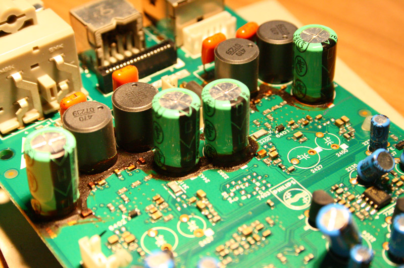

Was ist das um die Elkos bzw. was sind das für Elkos?
OP #2881708
vielleicht kann sich jemand der etwas Ahnung hat mal die angehängten
Bilder ansehen und mir ein paar Tipps geben:

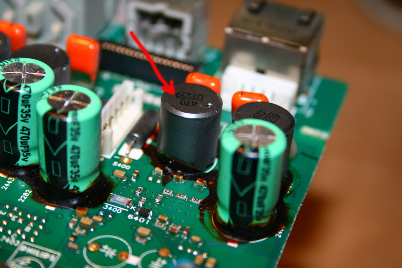

Auf den Bildern erkennt man(hoffentlich!) um die Elkos eine braune
"Kruste" - kann sich jemand vorstellen was das ist? Würdet ihr vermuten,
dass das von einem ausgelaufenen Elko kommt? Korrosion? Kleber?
Welche Art Elkos sind die grauen? Sind das irgendwelche besonderen
Typen? Welche Werte haben die 470 uF ?
Danke für jeden Hinweis!
Gast #2881728
Kleber, wie schon gesagt wurde.
Etwas rechts meine ich, daß man die Spur erkennen könnte, daß da eine
Maschine diesen Kleber aufbrachte. Da, wo der Kleber den Elko nicht
berührt.
Es sind wohl Elkos, die von Haus aus nur kurze Anschlußbeinchen von
wenigen mm haben, und man sie für für den Lötvorgang nicht anders
fixieren kann.
#2881739
Kleber wird oft auch angebracht um hohe Bauteile (z.B. Elkos)
Vibrationsresistenter zu machen. Elkos sind oft die ersten Bauteile die
bei Vibrationen abfallen da sie nur mit 2 Pins befestigt sind und ein
relativ hohes Eigengewicht/Volumen haben.
