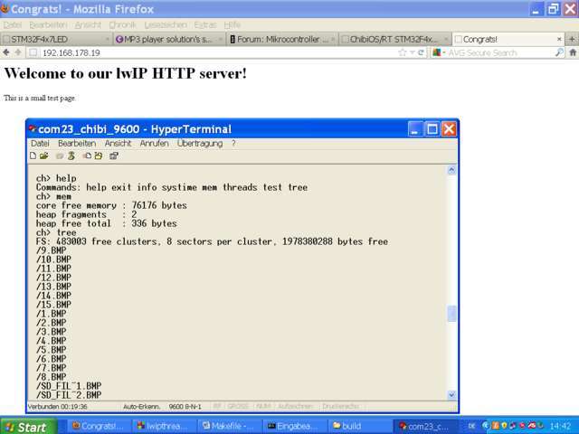

Ich habe demos\ARMCM4-STM32F407-LWIP-FATFS-USB ausprobiert;
compiliert mit "Eingabeaufforderung" cd ins Verzeichnis -- make all;
arm-non-eabi-gcc --> (Sourcery G++ Lite 2010q1-188) 4.4.1
geflasht mit "Flash Loader Demonstrator" .
Um die Webseite zu sehen, ist bei Bedarf
mabl-ChibiOS-7b042ce\os\various\lwip_bindings/lwipthread.h
IP ond GW anpassen;
Im Bild:
- die (spartanische) Webside;
- darüber die commandline Com-Port Ausgabe mit SD-Karten Inhalt;
